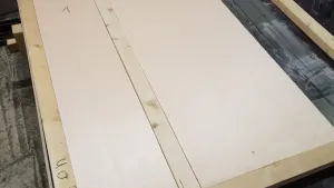

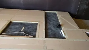

    • 24. Oktober 2018 um 08:17
    ich bin seit einiger Zeit meist stiller Mitleser.
    Ich habe hier viel Inspiration gesammelt und gelernt.
    Besonderen Dank möchte ich Beni (DreamTeam), Sasitust, Hartwig und Urologe aussprechen die sich teilweise wirklich viel Zeit nahmen um meine Fragen zu beantworten.
    @Beni: Wenn das Ding im Einsatz ist, hoffe ich wir schaffen es endlich uns mal zu treffen!
    Letztes Wochenende war nun endlich "Hochzeit".
    Nach ein paar Wochen Vorarbeit wurden die Bestandteile zu einer Box zusammengesetzt.
    Ein paar Details:
    Der Koffer hat eine Grundfläche von 5m x 2.4m und ist 2.5m hoch. Vorne ragt ein 1.5m Alkoven über die Hütte.
    Außenschicht ist 9mm Siebdruck. In die Längskante wurde eine 3mm Nut gefräst, die Verbindung der Siebdruckplatten erfolgt über eine Fremdfeder.
    Tragend ist eine Fachwerk-Konstruktion für Dach- Fenster und Alkoven aus 40mm Fichte.
    Zwischen dem Fachwerk ist 40mm Styrodur flächig mit Körapur 666 verklebt.
    Die Innenseite ist flächig verklebtes 4mm Pappel-Sperrholz für den Möbelbau.
    Belastungsversuche des Eigenbau-Sandwich habe sich als sehr widerstandsfähig erwiesen, Verschraubungen kommen idR nur als Montagehilfen zum Einsatz.
    Kritische Stellen werden dennoch zusätzlich verschraubt - nicht zuletzt um einen Indikator zu haben wenn z.B. bei Kälte der Kleber aufgeben würde.
    Wie im Bild zu sehen wurde das Dach (6.5m lang) mittig aufgenommen und in Position gehoben:
    Es hängt dabei über die Länge nur gering durch, über die Breite brauchte ich einen Wagenheber um es etwas vorspannen zu können.
    Die Dimension ist faszinieren. Links unten sieht man den Kotflügel des früheren Reise-T4. Der hat vollständig im neuen Koffer Platz...
    Die nächsten Schritte wie Fenster / Türen einsetzen, Anprobe auf dem LKW und der Innenausbau werden etwas auf sich warten lassen müssen, ich halte Euch auf dem Laufenden.
    Über Bauzeiten, Materialkosten und Gewichte füre ich grob Buch.
    Das kann ich ggfs nach Abschluss der Arbeiten teilen.

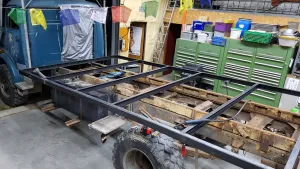

    • 21. August 2018 um 08:04
    danke für die Anleitung, ich hoffe die beiden Bilder sind jetzt sichtbar :)
    zur 3-Punkt-Lagerung habe ich eine grundsätzliche Frage:
    laut Fahrzeugbauer (lokaler Betrieb) muss (beim Daimler??) der Hilfsrahmen flächig auf dem Hauptrahmen aufliegen.
    Schwebender Aufbau mit punktuellem Lasteintrag ist nicht erlaubt.
    Läge der Rahmen nicht flächig auf, so würde die Wippe einen punktuellen Lasteintrag kurz hinter dem Fahrerhaus darstellen - das ist sie nicht.
    Da die Wippe aber keinen Bewegungsspielraum "nach oben" bietet, wird der Hilfsrahmen zwangsweise mit dem Hauptrahmen verschränkt - die Federschäkel am Hauptrahmen können nur das an Höhenausgleich bieten (zzgl Hebelweg), was Rahmen zu Hilfsrahmen an "Spiel um die Wippe" bieten - ergo den Quetschraum der Gummizwischenlage (sofern vorhanden)
    Habe ich hier einen Denkfehler drin?
    Viele Grüße,
    Holger
