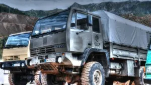

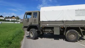

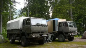

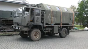

    Zu meinem Auto: ein Steyr 12M18 mit inzwischen 96tkm 16.000 sind von mir.
    Zulässiges Gesamtgewicht 11,5to, 180 PS, 6,6l, 6 Zylinder
    Differenzialsperren Vorne Mitte Hinten zusätzlich Geländeuntersetzung
    Vmax ca. 100km/h
    Wohnmobilzulassung
    Die Bilder kommen sobald ich sie verkleinert habe... :oops:
    Der Aufbau oder besser was es einmal werden soll:
    Sehr robust -> ein Weg vor mir ist nicht zwingend erforderlich, nach mir ist einer da...
    Isoliert gegen Hitze und Kälte, Ziele sind unter anderem die Sahara und der Baikalsee sowie Island
    Ich WILL abgeschrägte Ecken (das mit den Stauraum ist mir klar - allerdings das mit den Tunneln bei uns in Österreich auch...)
    Stehhöhe von 1.85 - 1,90 m Gesamthöhe max. 3,4 m + Solarpaneele
    Länge 4,25m Breite außen 2,50m
    Die Originaloptik soll soweit als möglich erhalten bleiben (Die Farbe nicht da hätte ich sonst in manchen Ländern ernsthafte Probleme)
    Der Aufbau soll die €10.000 Marke deutlich unterschreiten die Technik hab ich zum Großteil schon sollte also durchaus machbar sein, hoffe ich.
    Zwischenrahmen wird es in diesen Sinne keinen geben da ich die Originalpritsche entkoppeln (Federlagerung) und als Basis verwenden möchte.
    So das wars fürs erste
