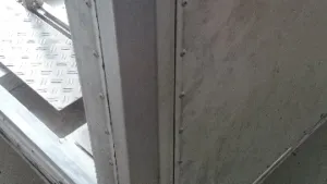

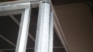

    War vorher beim Dakar Shop in Murg, der baut Expeditonsfahrzeuge und Wohnmobile der gröberen Bauart. Der baut gerade ne feste Kabine für nen Transporter. Bei dieser Kabine har er 45 Grad Ecken verbaut. Er hat mir aber ums verrecken nicht den Hersteller nennen wollen. Jetzt die Frage wie heisst das Profil und vor allem wo bekomme ich das her ???? Weiss das grad jemand ???

    vielleicht kantet der die selbst?
    (bei solchen profil hast du dann ja zügig das folgeproblem an den aufbauecken. auf dem ersten bild ist das zwar prima gelöst, aber muss tatsächlich solch aufwand sein?)

    Ne das macht er eben nicht, war auch mein erster Gedanke. Die Ecken sind Gussteile
    Wenn ich was mach dann mach ichs gleich recht, und die Ecken sehen gut aus. Die sind auch auf den großen Lkw Aufbauten dran, die er in der Halle hatte.
    Sieht um Welten besser aus wie so ne 90 Gradkante.

    Gibt mehr Arbeit ist klar, muss ja dann eh 2 4kt aufs Eck verbauen, sonst wird das nichts mit der 45 Gradkante.
    Die Beplankung ist 3mm Aluplatte sein die gestrichen wird.
    Der wo die Teile baut verklebt die Ecken vollständig und stößt die Platten direkt da dran, natürlich mit gut Kleber drunter, der dann grad als Fugenabdichtung funktioniert.
    Vernietet wird das ganze mit wasserdichten Nieten

    Wenn ich das mit Blech, selber abgekanntet, mache kann ich nen kompletten Rahmen machen und denn dann verkleben
