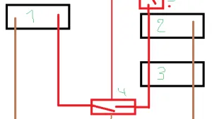

    Hallo Leute,
    längere zeit nicht gemeldet, ende März OP, Reha, ende Juni OP zum 4. mal gleiche Sache,Uni Mainz, bleibt nur zu hoffen dass das jetzt klappt !!! ???
    Habe vor 2 Batterien, neu und von gleiche Fa. 12V 88 Ah, im WOMO einzubauen. Also mit Starterbatterie - drei, aber W I E ???
    Habe Kabel 25mm², Trennrelais 100A, und 2 Sicherungen je 100A. Die werde ich gleich nach + Pol Starterbatterie und 1. im WOMO anschließen.
    Aber wie schließt man die dritte ??? Mit noch einem Trennrelais, und 100A Sicherung - parallel, oder brauche ich so was ??? "Gut TEUER".
    https://www.fraron.de/batteriemanage…0-3/a-25865238/
    Oder ganz einfach, zweite mit drite parallel anschließen ???
    Dazu kommt noch ein Solar Paneel 130W.
    Vielen Dank.

    Hallo, ich würde 2. und 3. parallel schalten, so habe ich es auch.
    Müssen nur gleich sein auch vom Alter.
    Gruß Klaus

    wenn es "nur" darum geht, die Kapazität der Wohnraumbatterie zu erhöhen, reicht es, beide Batterien parallel zu schalten. Idealerweise sollten beide Akkus dann von gleicher Bauart, Kapazität und Alter sein. Klaus hat das schon kurz und bündig dargestellt (ich hab das in meinem Auto auch so). Das von Dir genannte Batteriemanagementsystem braucht man nur dann, wenn man mehr als 2 getrennte Stromkreise haben möchte, z.B. 1 Kreis für den Fahrbetrieb (Starterbatterie), 1 Kreis für den Wohnbereich allgemein, 1 Kreis für Multimedia, damit der Motor noch startet und das Licht noch brennt, wenn der Fernseher und die HiFi-Anlage ihren Akku leergelutscht haben.
    Zumindest zwischen den beiden parallel geschalteten Akkus würde ich um den Widerstand im Kabel möglichst gering zu halten einen erheblich größeren Querschnitt nehmen (oder vielleicht die 25er Kabel doppeln).

    Zweite und dritte Batterie parallel schalten ist die einfachste Lösung , wurde ja schon geschrieben.
    Nur : !!! so einfach ist es leider nicht
    welchen Batterie-Typ verbaust du als Wohnraumbatterie ???
    AGM und Gel benötigen eine höhere Ladespannung die die LiMa nicht liefern kann.
    Gruß Rudi

    • 9. Juli 2014 um 12:15
    1. Starter Batterie
    2&3. Wohnraumbatterie
    4. Trennrelais
    5. Batteriewächter
    Dabei gehe ich davon aus, das 2&3 komplett identische Bat. sind.
    Alle Bat normale Autobatterien usw.

    Hallo 007unbekannt
    die Antwort direkt im Forum wär besser zu lesen als eine pdf Datei
    Wenn es Bleibatterien sind dann passt das schon wie beschrieben.
    Vergiss den Schlauch nicht zum Ableiten der Gase.
    Den Batteriewächter würde ich knapp über 12 V einstellen
    Gruß Rudi
