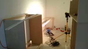

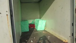

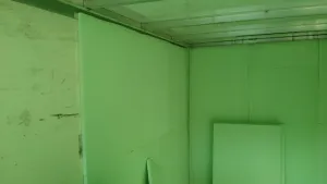

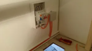

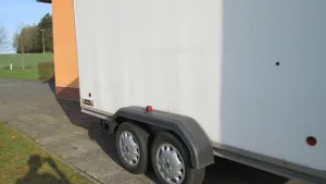

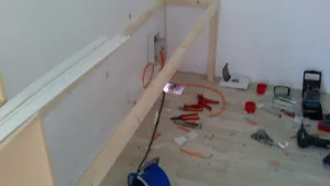

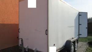

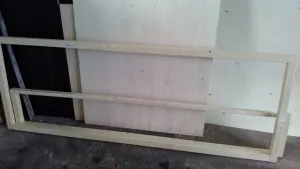

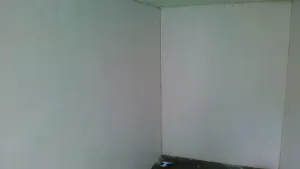

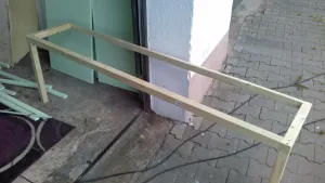

    Lange habe ich überlegt und geplant was es werden soll.
    Ich suchte einen Anhänger wo man drin "Wohnen" bzw Urlaub machen kann aber trozdem noch benutzen um gegenstände zu transportieren.
    Vor zwei oder 3 Wochen habe ich dann gefunden was ich gesucht habe und abgehohlt.
    Und hier ist er.
    Es ist ein Böckmann Kastenanhänger mit ein zgg von 2500kg derzeit auf 1240 kg abgelastet das ich ihn fahren darf. Die Maße sind 4m Lang, 1,55m Breit und 2 Meter Hoch.

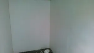

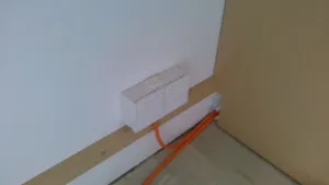

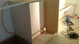

    Und dran gearbeitet wird auch schon Dämmung ist schon komplett dran weiteres werde ich natürlich hier Berichten.
    Dämmung komplett bis auf kleinigkeiten.

    • 6. April 2014 um 21:28
    Glückwunsch zur Anschaffung, Chanik!
    Gleich mal die Frage:
    was genau willst du einbauen, weil du schreibst, dass du auch noch was damit transportieren willst?

    • 6. April 2014 um 21:38
    Hi
    es wird ein klappbares Bett eingebaut eine kleine "Küche" und ein kleinen Toilettenraum den man verkleinern kann, wie genau weiß ich nochnicht :)
    Transportieren möchte ich des öfteren Holzplattenmaterial und Bohlen etc.
    Ein genauer Plan werde ich noch Zeichnen und hier reinstellen

    Hallo auch von mir. Ich geh mal davon aus, dass Du allein unterwegs sein willst, denn ein Mädel verlangt normalerweise was weniger Spartanisches zum Wohnen. Hört sich für mich an, als ob Du vielleicht mit Sportgerät (sogar ein Mopped oder Quad ginge da rein) zum Wochenende und zu Veranstaltungen fahren und was zum Schlafen dabei haben willst.
    Nach meinem dafürhalten hast Du zu früh isoliert, denn du brauchst Öffnungen zum Lüften, wenn Du drin pennen gehst. Da sollten eine oder zwei Dachluken drin sein, aber auch eine Quer- oder Längslüftung wäre nicht verkehrt, wenn Du schon auf Fenster verzichtest. Und denk an Befestigungmöglichkeiten auf dem Boden zur Ladungssicherung, denn Deine Möbel, so sparsam sie auch sein mögen, sollten während der Fahrt sicher fixiert werden, damit sie nicht unkontrolliert herumfliegen.
    Aber mal sehen, wie du Deine Wohnlichkeit und anderes entwickeln wirst. Weils abweichend vom Üblichen sein wird, ist es spannend.

    • 7. April 2014 um 05:36
    Fenster, Notlüftungen und Dachhauben kommen rein. Die Löcher werden erst gesägt wenn der Wandaufbau fertig ist.
    Meine Freundin fährt immer mit, auch wenn der Wagen klein ist die Möbel werden klein aber trozdem noch "schön".
    Die Möbel werden auch ausreichen Fixiert mit Kleber und schrauben.
    Ich möchte ihn eigendlich haupsächlich im Sommer benutzen für mein Haupturlaub und für verschiedene Wochenendtrips.
