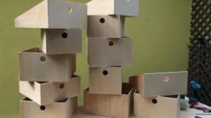

    So, meine Kisten sind fertig.
    Habe es auf die schnelle so gemacht wie von Klaus vorgeschlagen.
    8mm + 4mm Sperrholz.
    Sind schön leicht und schnell gemacht. Habe aber geschraubt statt genagelt.

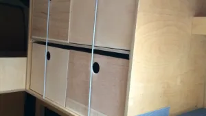

    Und noch welche
