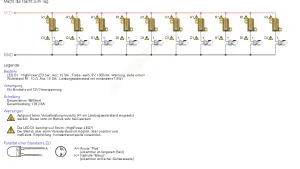

    Nett gemacht ja, aber mich haben gleich ZWEI bekannte ( guter Kumpel und Cousin ) darauf hingewiesen, dass der Bauplan zumindest für 10W LEDs im KFZ-Bereich mehr als Murks sei.
    Ich fragte die Beiden, weil ich etwas verwundert war, dass da pauschal nur mit 12V gerechnet wurde.
    Zusätzlich wurden die 10W LEDS einfach mit einem Leistungswiederstand auf runter geregelt.
    Das ein Spannungsbereich von 11,8 - 14,3V anliegen kann wurde aber nicht berücksichtigt.
    Sprich da fehlen einige Bauteile oder waren in meinem Anwendungsfall einfach falsch Eingebracht in den Plan.
    Um einfachen LED-Berechnungen durchzuführen sollte der Rechner auch brauchbar sein.
    Ps.: ich denke nicht, dass es am Wissen des Autors liegt, sondern an den UNFASSBAREN, FIESEN Aufwand, dass alles zu Programmieren.
    7.681
    • 17. März 2014 um 19:53
    Bei Power Leds sollte mann statt Widerstand immer eine Konstantstromquelle verwenden. Das gilt zumindest wenn man die volle Leistung ausschöpfen will.
    Rechnet man alle Toleranzen rein (Spannungsbereich, Widerstand..) dann kommt man mit Vorwiderstand im Normalbetrieb vielleicht nur auf die halbe Leistung.

    Moin zusammen,
    ich bin der Macher von dem LED-Rechner und gelegentlich schaue ich mal in meine Statistiken, wo die Besucher so herkommen. So habe ich hierher gefunden.
    Da hier aber einige Irrtümer zum LED-Rechner verbreitet wurden und ich Enttäuschung oder Unsicherheit bei den weniger versierten Nutzern ausräumen will, gehe ich gerne mal auf die Irrtümer ein. Ist ganz konstruktiv gemeint.
    Ich fragte die Beiden, weil ich etwas verwundert war, dass da pauschal nur mit 12V gerechnet wurde. (...) Das ein Spannungsbereich von 11,8 - 14,3V anliegen kann wurde aber nicht berücksichtigt.
    Das lag an einem Bedienfehler. Wenn man den Typ der Spannungsversorgung auf "KFZ" einstellt, steht schon direkt neben der Option "KFZ" folgendes: "Möchtest du eine LED-Schaltung für dein Kfz konstruieren, dann wähle diese Option aus. Im Gegensatz zur Option "Batterie oder Akku" berücksichtigt diese Option die Ladespannung der Lichtmaschine, sowie die insgesamt rauhere Umgebung im Kfz und legt die Schaltung entsprechend robust aus."
    Im weiteren ist die KFZ-NENNspannung auszuwählen, die bei Autos idR 12V beträgt. Der Rechner rechnet natürlich mit der Spannung der Lichtmaschine. Hintergründe stehen auch hier: http://www.spaceflakes.de/2873/led-rechn…version-online/
    aber mich haben gleich ZWEI bekannte ( guter Kumpel und Cousin ) darauf hingewiesen, dass der Bauplan zumindest für 10W LEDs im KFZ-Bereich mehr als Murks sei. (...) Zusätzlich wurden die 10W LEDS einfach mit einem Leistungswiederstand auf runter geregelt.
    Der ausgegebene Schaltplan hätte so funktioniert. Verschwiegen wurde hier aber, dass der ausgegebene Schaltplan aufgrund der Eingabewerte regelrecht mit Warnhinweisen gespickt war. In dem beschriebenen Szenario waren sicher an jeder abgebildeten 10W-LED, an jedem Leistungswiderstand und in der Legende mehrere Warnschilder mit Warnhinweisen abgebildet. Dort steht dann sinngemäß neben weiteren Warnungen, dass der Betrieb mit HighPower-LEDs mit den eingegebenen Parametern an Vorwiderständen unsicher, ineffektiv und absolut nicht empfehlenswert ist und stattdessen Konstantstromquellen zum Einsatz kommen sollten. Zum Schutz der LEDs vor Benutzern, die keine Warnhinweise lesen, wurden die Vorwiderstände allerdings so ausgelegt, dass nichts kaputt gehen kann, auch wenn die LEDs dann deutlich schwächer leuchten.
    Und als Fazit: Der LED-Rechner ist gemäß Beschreibung ein Vorwiderstandsberechner. Allerdings betreibt man nur LEDs mit wenig Stromaufnahme an Konstantspannungsquellen mit Vorwiderständen. Eine sinnvolle Grenze wäre hier z.B. 100mA. Für LEDs mit größeren Strömen ist das nicht sinnvoll. Eine Konstantstromquelle kauft man allerdings lieber fertig bei ebay o.ä.. Kaum jemand wird soetwas diskret aufbauen und so braucht man dafür auch kein Schaltplangenerator.
    Zitat von Movergan
    Das er die Werte da so raus nimmt war mir nicht auf dem ersten Blick ersichtlich, habe aber definitiv den richtigen Punkt ausgewählt.
    Schönes Wochenende :D
    Alles weitere will ich nicht zerflücken, wie Wanhinweise waren da. Da ich mir die komplette Webseite angeschaut habe, sagte ich ja auch, dass es eher an der Programmierung liegt, die ätzend ist.
    Evtl sollte man dann das, was ich versucht habe komplett unterbinden. Die Warnungen hatte ich gesehen - war für ein elektronik-dau aber nicht zu verstehe (also ich) ;)
