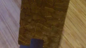

    Dann stelle ich halt ein Foto ein.
    man sieht sehr schön, wie die einzelnen Strohhalme zusammengeklebt sind.
