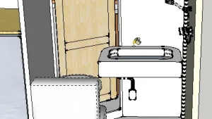

    Hallo Martin,
    ich glaube mit der Rausschinderei von Millimetern hat sich hier schon so mancher den Kopf zerbrochen (von den Besitzern der Großraumfahrzeuge mal abgesehen). Die Variante Schwenkwaschbecken hatte ich auch mal in meiner Planung. Sah dann ungefähr so aus. Sind jetzt natürlich nicht exakt deine Verhältnisse, aber vom Prinzip her wohl auch bei dir anwendbar. Schwenkpunkt wäre die Ecke des Waschbeckens an der Toilettenseite. Doppelt gebogene "Schwenkhalterung" mit 2 feststellbaren Drehpunkten (wegen der beliebigen Schwenkmöglichkeit. Ablassschlauch könnte immer montiert bleiben, wenn er ebenfalls in der Nähe des Drehpunktes befestigt wäre. Brauseschlauch könnte zum Duschen UND zum Waschen verwendet werden. Ist eine von vermutlich 100 Varianten. Ach ja ... ich hab mir letztlich doch ein Festwaschbecken gebastelt :lol:.
    Gruß Restler

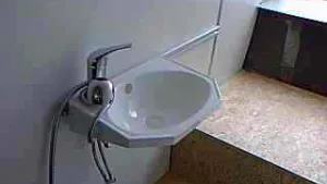

    Hallo Martin,
    ich habe ähnlich wenig Platz. Bei mir ist die Dusche im Eingang. Bei Bedarf lässt sich hier das PortaPotti hereinschieben und das Waschbecken hereinschwenken. Ich bin von einer einfachen Salatschüssel von Ikea ausgegangen, habe mir von Aldi einen Wasserhahn besorgt und bin dann über viele lustige Pappschablonen zu der endgültigen Lösung gekommen.
    Gruß, Mobilix
