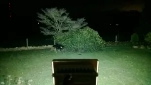

    Willkommen, hier ein kleiner Test zwischen einer LED und Halogenlampe.
    Typ:
    Halogenlampe, 100W 6€ Modell vom Hagebau
    2LED-Lampen, á 10W ersteigert für ca. 16€ bei eBay.
    Gekauft beim Händler 2012joy, Qualität im Gegensatz zur Hagebaulampe um Welten besser,
    die Lampe ist kompakt, und fühlt sich sehr wertig an. Der Aufdruck Made in China ist in diesem
    Fall nicht Negativ!
    Und nun kommen wir zu den Fotos; Ich habe die Fotos mit der Kamera vom Nokia Lumia 920 geschossen.
    Die Fotos sind nicht bearbeitet. Aber ich glaube / hoffe, dass die Fotos eindeutig sind.
    weitere 5 FOTOS auf meiner Webseite

    ... wenn Du jetzt auch noch das Geheimnis lüftest, auf welchen Bildern welcher Lampentyp zu sehen ist, dann machst Du uns alle schlauer!

    Glaube 1 = halogeen……………….
    4.404
    • 9. Januar 2014 um 22:02
    Nein 1 ist die LED (da wo der Hund pieselt)
    2 ist die Halogen:-)

    Hallo Mr Momba,
    ich hab 2 Fragen
    1. warum sieht der Halogenstrahler auf dem Foto so aus, als würde er am Rand nach hinten strahlen und
    2. Ist der Hund jetzt blind? Wie sieht es aus mit der Blendwirkung der Strahler. Ich kenne nur die Blendwirkung von (guten) LED Taschenlampen, und die ist bei den fast punktförmigen LEDs schon heftig.
    Gruß Restler
    4.404
    • 10. Januar 2014 um 00:17
    2, nene mein/unser Hund geht es gut, er brauchte nur Licht beim PIII ...
    Die Blendwirkung habe ich nicht getestet, da der Lichtkern mich beim kurzen reinblicken arg geblendet hat.
    zu 1. Ja, es strahlt tatsächlich hinten raus, das zeugt von der guten Qualität bei Hagebau, angeblich ist nach IP54 das Ding auch wassergeschützt.
    (ist ein Spalt von 3mm)
    Wenn ich mir da aber das Chinateil anschaue, würde ich das glatt mit in die Badewanne nehmen. ;)
    Ich wollte einfach mal ein objektiven Vergleich ins Forum stellen, für vielleicht auf die Camper, denen es am Licht mangelt, aber wo der Verbrauch eine Rolle spielt.

    Hallo mrmomba,
    Der Vergleich hinkt!
    Du hast das Bild der LED mit ISO 3200
    Belichtungszeit (1 / Verschlusszeit) = 300000/1000000 Sekunde ===> 1/3.33333 Sekunde ===> 0.3 Sekunden
    Linse F-Nummer/F-Stop = 20000/10000 ===> ƒ/2
    ISO Empfindlichkeit = 3200
    Exif Version = 0220
    Original Datum/Zeit = 2014:01:09 20:41:15
    Digitalisierung Datum/Zeit = 2014:01:09 20:41:15
    Komponenten Konfiguration = 0x01,0x02,0x03,0x00 / YCbCr
    Verschlusszeit (APEX) = 1736965/1000000
    Verschlusszeit (Belichtungszeit) = 1/3.33 Sekunde
    Blendenwert (APEX) = 2000000/1000000
    Blende = ƒ/2
    Exposure Bias (EV) = 0/6 ===> 0
    Messverfahren = Durchschnitt (1)
    Lichtquelle / Weissabgleich = unbekannt (0)
    und das Bild der Halogenlampe mit ISO 800
    Belichtungszeit (1 / Verschlusszeit) = 196310/1000000 Sekunde ===> 1/5.09398 Sekunde ===> 0.19631 Sekunden
    ISO Empfindlichkeit = 800
    Exif Version = 0220
    Original Datum/Zeit = 2014:01:09 20:42:15
    Digitalisierung Datum/Zeit = 2014:01:09 20:42:15
    Verschlusszeit (APEX) = 2348794/1000000
    Verschlusszeit (Belichtungszeit) = 1/5.09 Sekunde
    Blende = ƒ/2
    aufgenommen.
    Stell doch mal Deine Kamera auf Manuell und mach den Vergleich noch einmal.

    Der Vergleich hinkt! Du hast das Bild der LED mit ISO 3200 .....aufgenommen. Stell doch mal Deine Kamera auf Manuell und mach den Vergleich noch einmal.
    :D da hast Du aber genau aufgepasst .
    Bei der Wiederholung , die sicher interessant wäre, sollte die Kamera jeweils vor der Scheinwerferkante stehen - das Streulicht des Halogenstrahlers nach hinten verfälscht alles -
    ich denke bei manueller Belichtung mit den LED-Werten , wird das Halogenbild total überbelichtet.
    und möglichst den schwarzen Hund auf beiden Bildern pieseln lassen zwecks gleicher Lichtabsorption :lol:
    aber Danke für die Einstellung
    Ralf
    4.404
    • 10. Januar 2014 um 12:50
    Hallo Leute,
    danke für die Hinweise, dann werde ich das gleich noch mal am Wochenede auf ein Fixen wert einstellen.
    In der Tat ist im Nahbereich aber kein Unterschied zu merken, erst ab 15M wird das LED licht schwacher.
    Es tut mir Leid, das mein Versuch dann doch sooo unprofesionell war :(

    So, jetzt habe ich mein Fehler behoben und hoffentlich gleiche Bedinungen geschaffen!
    Ich glaube, jetzt kann man es besser vergleichen.
    Viel Spaß beim vergleichen, Gruß Christian
