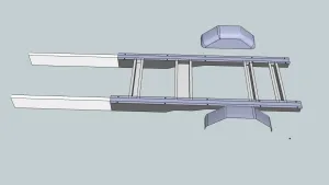

    Hallo Leute,
    wie habt ihr, was für eine, Bodenplatte auf dem Rahmen befestigt.
    Es gibt ja einige Hersteller die einfach eine stabile Siebdruckplatte auf den Rahmen kleben/schrauben.
    So sieht der Rahmen vom kurzen Transit etwa aus.
    Wobei ich einen 1300mm Hecküberhang plane, der Rahmen nur 1100mm hat.
    Ich würde gerne, so wie Dieter, einen doppelten Boden bauen und darin die Warmluft der Standheizung führen.
    Der Boden soll nicht zu hoch werden, wegen der Drehsitze.
    Laut Aufbaurichtlinien werden 10er Schrauben verwendet, wobei einige der inneren Locher wegen Unrereichbarkeit frei bleiben dürfen.
    Und wenn wir schon dabei sind, wie die Wände (30mm Sandwich GFK) darauf befestigen.
    Draufstellen und verkleben, oder seitlich dran verschrauben....???
    Fragen über Fragen.... :roll:

    Hallo Peter,
    meinst Du das Du für die 200mm eine Rahmenverlängerung brauchst?
    Meine Kabine steht auch 200mm über die Pritsche und ich habe nicht die geringsten Bedenken das da irgend was nicht stabil ist.
    Die Seitenwände würde ich auf die Bodenplatte montieren und außen ein Winkel machen der unter die Bodenplatte greift.
    4.727

    • #156
    Zitat von VWBusman
    Hallo Peter,
    Nein, das muss der Boden tragen.
    Zur Not kommt noch der Träger der ausfahrbaren Fahrradbühne zum "tragen".
    Zitat von VWBusman
    ...Die Seitenwände würde ich auf die Bodenplatte montieren und außen ein Winkel machen der unter die Bodenplatte greift.
    Habe auch schon mit dem Gedanken gespielt die Seitenwände tiefer zu ziehen um die Seitenschürzen zu sparen.
    Am meisten zahne ich mit der Befestigung. Durchgänige Schrauben als Kältebrücken.....
    Wie flach kann man einen Doppelboden machen (Heizkanäle) und wie befestigt man diesen am besten?
    Gruß Peter

    Hallo Peter,
    Du kannst Die Seitenwände auch komplett kleben. Auf die Bodenplatte Winkel damit Du viel Klebefläche bekommst.
    Den Doppelten Boden habe ich mit ein paar Brettern gemacht auf welchen der begehbare Boden aufliegt.
    Wenn Du allerdings mehr eine Funktionsebene brauchst für Wasserleitungen und was man eben sonst noch so verlegt,
    reichen auch ein paar 50mm Leisten auf die Du dann den begehbaren Boden legst.
    4.727
    • 13. November 2014 um 19:15

    Zitat von VWBusman
    Hallo Peter,
    Gut, dein Original-Boden und dadrauf ein paar Bretter und obendrauf der Innenboden. Das ist klar.
    Da hast du das eine vom anderen getrennt.
    Ich dachte z.B. an unten 6mm Sperrholz, dann die Leisten für/mit dem Luftschacht und oben 10mm Sperrholz.
    Dieses Paket, fest verleimt und verschraubt als Einheit, auf dem Rahmen fest zu bekommen, dass macht mir Kopfzerbrechen.
    Werde mich da wohl auf die Klebetechnik verlassen müssen.

    Hallo Peter,
    eine Klebeverbindung ist mit Sicherheit fester als eine Schraubverbindung. Der Kleber hält auf der gesamten Fläche
    während die Schraube immer nur punktuell Kraftschluss bildet.
    Bei meiner Kabine habe ich den Kleber von Carlofon verwendet welcher UV und Seewasser beständig ist.
    Was mir bei dem Kleber gut gefallen hat ist das er sehr schnell abbindet und nicht ewige Stunden braucht.

    Hallo Peter,
    ... eine Technik, die nicht unüblich ist. Allerdings ist es schwierig, so im Abschlußbereich eine Rundung nach innen passend zur Fahrerhausform hin zu bekommen. Rein statisch dürfte der Vorschlag von Christopher mit der auf den Boden aufgesetzten Seitenwand und einem umgreifenden Winkel (und möglicherweise einem zusätzlichen innenliegenden Winkel) die beste Llösung sein.
    ... die auch keine Probleme machen würden, wenn Du die innenliegenden Schraubenköpfe mit einer geschlossenzelligen Isolierung Luftdicht überklebst. da keine Luft (und somit Feuchtigkeit) an die Schraube kommen kann, gibt's an der Schraube selbst keine Kondensation. Und die aufgesetze Dämmung sorgt dafür, daß die Kältebrücke unterbrochen wird.
    So flach, daß alles 'rein paßt, was Du drin haben willst ;) In meinem Haus habe ich z.B. 5cm hohe Lüftungskanäle unter dem bzw. im Estrich... Und was die Befestigung angeht: ich würde die Bodenplatte verschrauben, um ein eventuelles Umsetzen (-> Unfallschaden) zu erleichtern. Mit entsprechenden druckfesten Verstärkungen im Boden und großen, kraftverteilenden Karosseriescheiben innen unter den Schrauben ist das eine sichere Sache.
