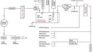

    praxisbezogene Tipps kann ich leider nicht liefern. Eventuell interessiert Dich aber auch meine Planung die folgendermaßen aussieht:
    1. Vor dem Tank zwei biolit 97-Filter parallel. Durchsatz pro Filter = 13L/Min. = 26L/Min. für die Anlage = 20 Minuten Befüllzeit für meinen 500 Liter Tank.
    2. In den Tank kommt eine geringe Dosierung Micropur forte (mit Chlor) um die Viren abzutöten (sind zu klein für den Filter) und die Wiederverkeimung
    des Tanks und der Schläuche zu unterbinden. Durch die Vorfilterung hoffe ich mit wenig Chemie auszukommen.
    3. Nach der Wasserpumpe kommt nochmal ein biolit 97-Filter um das Chlor herauszufiltern.
    Gruß, Michi

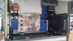

    Sicht von hinten mit Große 350liter Behälter während der Aufbau.
    UV Lampe mit Umwälzpumpe, Filter und 14 l/min Jabsco Pumpe stecken links unten.
    Oben darauf sitz der Warmwasserbereiter von 25 Liter, Wasser und Heizungsverteiler.
    Die Schwierigkeit war nach Verlegung der Brauchwasser Leitungen (wie ein Spaghetti) ein entleer System zu bekommen um innerhalb von 2 bis 3 Minuten ALLES Leer zu machen. Vorne gibt es ein zweites Wassersystem mit 130 Liter
    Heute so gut wie Fertig bis auf weitere Verbesserungen und Umbauten.
