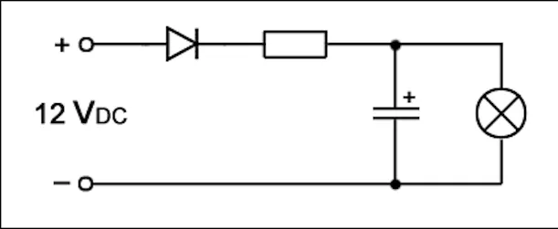

    Gerade dabei, das so einzubauen um das LED-Flackern (egal ob IKEA Lampe oder hochwertigeres..) zu reduzieren.
    Elko parallel, dann aber schon auch mit Rückfluss-Diode, oder?
    Also in etwa:
    Merci,
    Jan
    7.629
    • 25. Juli 2021 um 14:51
    Ja, vielleicht reicht der Elko alleine schon, und die Leitungsinduktivitäten. Wenn nicht, dann so wie du gezeichnet hast.
