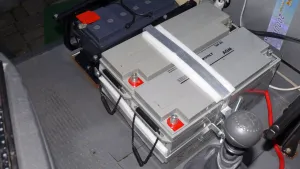

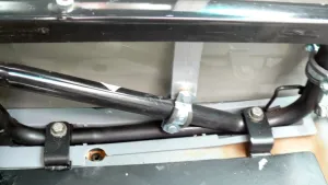

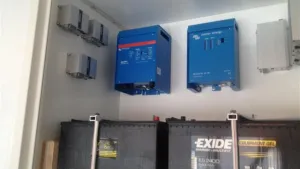

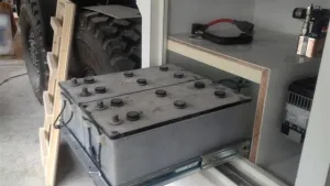

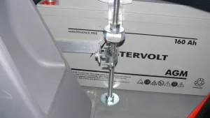

    Hallo dare2go,
    bei mir kamen ein Haufen Aluleisten zum Einsatz, die ich mir passend zurechtgebogen habe. Meine beiden großen Trümmer (33 kg) habe ich auf der Fahrerseite mit einer Gewindestange durch den Fahrzeugboden fixiert und auf der anderen Seite an der Konsole vom Beifahrersitzt befestigt. Damit sie mir bei einem Crash nicht nach vorne wegflutschen, habe ich auch vorne herum noch ein Aluband gezogen.
    Das Material gibt's in jedem Baumarkt, die Aluleiste ist 30 X 4 mm.
    Fest verankert in der Erde...
    Frohes Basteln wünscht Mobilix

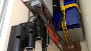

  • lp520
    • 25. September 2013 um 09:05

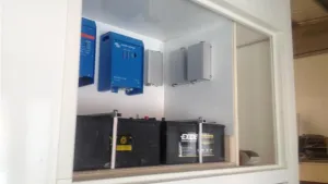

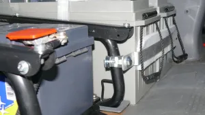

    Anbei meine Befestigungsvariante....
    Gruss Ralf

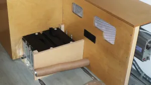

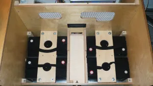

    Moin Jürgen,
    hier meine Befestigung. Sind 4 Stück YellowTop von Optima mit je 75 Ah - jede einzeln über "Natoknochen" abschaltbar. Stehen in einem massiven Rahmen aus 40 mm Pappelsperrholz und werden von oben von einer 40 mm Pappelsperrholplatte gesichert. Das Ganze sitzt in einem massiven Rahmen aus Aluprofilen - das ist das Podest, auf dem die Sitzgruppe aufgebaut ist. Bis jetzt alles super :D ist aber erst vor zwei Urlauben in Betrieb gegangen.
    LG, Holger

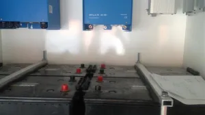

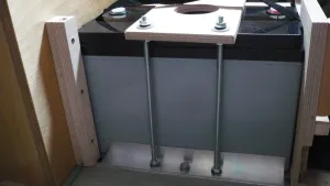

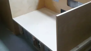

    Nachdem ich meine Batterien nun einige Zeit schon d'rin habe, denke ich es ist nur fair wenn ich meine Lösung teile...
    Wie etliche hier wissen, baue ich einen Zeppelin-Shelter aus, der hat schon von der Bundeswehr C-Aluschienen im Boden. Als ich meine Planung gemacht habe, da habe ich diese Schienen garnicht genau vermessen oder akurat mit einbezogen, aber bei meinem geplanten (und realisierten) Grundriss kam es jetzt so, dass zwei Reihen Bodenschienen absolut passend waren, um als Batteriebefestigung zu nutzen.. Schön wenn mal was klappt ohne vorherige Planung!
    Also habe ich mir 2 Längen 8er-Gewindestange geholt und auf je 4 Stücke von 25cm zugeschnitten. Dann 2mm starkes Aluwinkelprofil, 30x30mm, passend geschnitten und gebohrt, dann parallel zu den Batterien als Bodenhalter mit den C-Schienen verschraubt. Oben hält eine Brücke aus 12mm-Multiplex die Batterien fest im Platz. Nun sitzen alle 4 Batterien (je 100 AH) unter dem Fusspodest unserer Sitzgruppe -
    die Bilder zeigen den Rest...
    ps: der Heizungsschacht in der Mitte ist mit Resten 20mm-Trocellen isoliert
