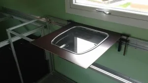

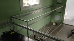

    nachdem die ITEM-KH-Profile zweimal falsch geliefert wurden, sind sie jetzt endlich bei uns angekommen. Habe gleich mal was damit gebaut und auch gleich die Grenzen der Profile festellen können.
    Die Profile machen einen sehr guten Eindruck. Lassen sich super gut verarbeiten, sind leicht und trotzdem stabil. Natürlich kommen sie in der Stabilität bei weitemn nicht an die Aluprofile ran, aber das e-Modul liegt halt um eine 10er Potenz niedriger. Und das merkt man halt. Die Durchbiegung ist deutlich größer und auch die (selbst reingeschnittenen) Gewinde hat man schnell mal überdreht. Da muss man mit Verstand und Gefühl drangehen.
    Ich bin gerade dabei den Durchgang vom Fahrerhaus zum Shelter zu bauen und dafür habe ich einen Rahmen aus den Profilen gebaut. Ich gehe mal davon aus, dass diese Profile keine Kältebrücke darstellen und auch nicht (wie die Aluprofile) anfangen zu schwingen. Deshalb sind die Profile für meinen Einsatzzweck optimal - glaube ich :D
    Werde weiter berichten, aber das könnte jetzt ein bißchen dauern, ich muss erst mal für 10 Tage nach China 8)
    LG, Holger

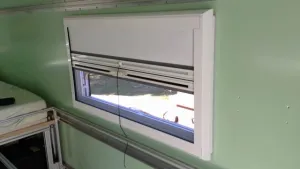

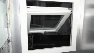

    Die Fenster sind nicht die Leichtesten! Hier ein Beispiel, das habe ich noch im Keller stehen:
    Auschschnitt im Shelter wäre 460 x 460 mm, Glasgröße 270 mm x 270 mm = ~12 kg
    Fliegengitter dazu steht nach oben und unten etwas über den Rahmen über = ~3 kg

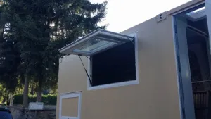

    Ich habe seitlich ein Fenster 1.000 mm x 700 mm (Ausschnittmaß)
    das ist in einer Klappe verbaut mit einem Ausschnittmaß von 1.750 mm x 1.000 mm
    d.h., ich kann einerseits (nur) das Fenster öffnen
    andereseits kann ich (und die Idee habe ich bei Bimobil gesehen) die Klappe mitsamt dem Fenster aufstellen
    dann sitze ich wie auf meiner eigenen Terasse
    diese Klappe (ohne den Rahmen der Klappe) mit dem kompletten Fenster eingebaut (also Fensterrahmen und Flügel) wiegt ~78 kg
    da habe ich zwei Gasdruckfedern eingebaut, die verrichten die Hebearbeit
    ein Bild dazu gibt es in meienm ersten Beitrag hier weiter oben
    Die Fliegengitter sind noch ganz neu bei dem Hersteller und ich glaube ich bin der erste, der sie verbaut hat. Auch bei den Fenstern, der Tür und den Klappen war ich entweder der erste oder aber einer der ersten. Der Hersteller ist eine kleine Firma, die eigentlich in der Industrie tätig ist, aber der Besitzer baut sich gerade auch ein Expeditionsmobil und war es leid, dass es fast keine Alternative zu KCT und Seitz gibt.
    KCT = super gut, aber zu teuer
    Seitz = preislich interessant, aber nicht stabil genug, Fliegengitter nicht dicht, ...
    Die Fliegengitter sind jetzt erst ein paar Tage eingebaut, da habe ich keinerlei wirkliche Praxiserfahrungen. Von oben kommt das Verdunklungsrollo, von unten das Fliegengitter. Man kann NICHT in jeder beliebigen Position stoppen, aber das halte ich nicht für wichtig. Es gibt so kleine verstellbare Nutsteine, die kann man seitlich in der Führung einsetzen, damit werden die möglichen Stoppunkte festgelegt. Die Schienen für Verdunklung/Fliegengitter haben kleine Bürsten auf der Innen- und der Außenseite, sieht gut dicht aus, aber ob da noch Moskitos durchkommen wird sich erst zeigen.
    Die ersten Fenster sind jetzt seit ungefähr einem Jahr drin und werden regelmäßig geöffnet (mehr bei den Bauarbeiten als bei WoMo-Nutzung :wink: ). Da gab es noch nie irgendein Problem. Die Scheiben haben das E-Zeichen für den TÜV (obwohl meine Fenster alle über 2m Einbauhöhe Unterkante haben und es da den TÜV glaube ich gar nicht mehr interessiert). Man kann die Fenster auch in eine Lüftungsposition bringen, die dann nachwievor verriegelt ist.

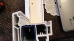

    Hier mal das Profil eines Fensterrahmens im Querschnitt:

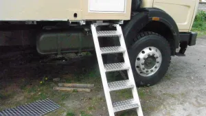

    hier noch Bilder von der Treppe, erst mal mit eingeschobenem Podest und dann der Schwenk/Klapp/Schiebe-mechanismus :lol: ich glaube es ist inzwischen Evolution-Version 5.7 oder so - die Bilder sind nicht gaaaaanz aktuell

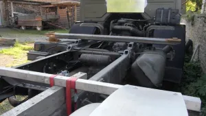

    Die Montage des Shelters auf dem Fahrgestell habe ich mit einer Dreipunktlagerung realisiert. Vorne habe ich meine feste Traverse, die sitzt ziemlich genau in der Mitte des Fahrgestelles (da wo die kleinsten Bewegungen sind!). Da wir unseren Shelter um 80 cm verlängert haben und diese Verlängerung vorne ist, ist diese Traverse unter den vorderen Containerlocks (nicht am Ende des Shelters). Die hintere Traverse ist beweglich gelagert. Ich habe die alte Aufhängung der Anhängerkupplung genommen, habe dort eine 80 mm dicke Stahlachse eingesetzt. Die Traverse hat eine entsprechende Buchse (Mit Messing ausgebüchst, mit Schmierkanälen und zwei Schmiernippeln). Auch hier mal Bilder, sind qualitativ nicht so gut, war Sche...wetter:

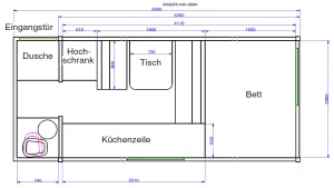

    Und hier noch ein Grundriss. Eingang vorne auf der Beifahrerseite, dort kommt man durch die Dusche im Badezimmer an. Dann geht man durch die "alte" Sheltertüre (ist nur noch ein Durchgang) in den Wohnbereich. Auf der Fahrerseite ist die Küchenzeile, gegenüber die Sitzgruppe, etwas erhöht, da soll die Elektrik drunter mit Batts etc. Der Tisch in der Sitzgruppe kann abgesenkt werden, das wird das "Kinderbett" (wobei unsere Tochter mit knapp 14 der Mama in die Augen schaut, wenn sie sich gegenüber stehen). Hinten ist dann ein Bett mit 2,00 x 1,60 m für die "Großen" quer eingebaut. Darunter befindet sich ein großer Stauraum in dem auch der Wassertank eingebaut ist.

    Der Shelter hat eine Dreipunktlagerung, hinten fest, vorne Wippe - ich weiss, fast alle anderen bauen anders herum, aber in der Mitte des Fahrgestelles ist die wenigste Bewegung und Verwindung, deshalb da mein Fixpunkt!

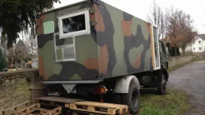

    ich lese hier schon eine zeitlang immer wieder mal sehr interessiert mit und jetzt will ich mal unsere "Mupfel" vorstellen.
    Vor 30 Jahren bin ich jahrelang mit diversen VW-Bussen durch ganz Europa gereist. Und die hießen alle "Mupfel" frei nach der Augsburger Puppenkiste und dem Urmel aus dem Eis. Da hat Wawa in seiner Mupfel gewohnt - das fand ich immer sehr heimelig.
    Und so sollte nun auch unser neues Projekt heißen, mit dem wir irgendwann mal auf dem Landweg nach China fahren wollen!
    Es hat alles vor ca. 2 Jahren angefangen, als wir im Urlaub vor einem VW-MAN 9.136 (o.ä.) mit Wohnaufbau standen und Sabine sagte: der könnte mir auch gefallen. Und da ist mein alter Traum vom Expeditionswohnmobil wieder aufgewacht. Wir haben uns dann etwa 1 Jahr lang theoretisch damit beschäftigt, Messen besucht, ich habe Pläne gezeichnet und sogar Modelle im Maßstab 1:10 gebaut. Anfänglich haben wir mit Sprinter, Iveco und Bremach geplant, aber es war schnell klar, dass wir da mit dem Gewicht nicht hinkommen werden. Und dann haben wir uns einen Zeppelin Shelter FM2 gekauft und einfach angefangen. Der wurde um 80 cm verlängert (das Badezimmer), alles ausgebaut, was wir nicht brauchten. Es kam dann bald ein sehr gut erhaltener 1017A vom Bund dazu und im Dezember 2011 war dann Hochzeit.
    Inzwischen sind Fenster, Tür, Stauraumklappen etc drin. Frischwasser- und Abwassertank sind montiert, unter dem Shelter ist ein Gastank montiert. Der 1017 hat Einzelbereifung auf Alufelgen bekommen, auch am 1017 wurde alles entfernt, was wir nicht benötigen (Querstabis ausgebaut, leichtere Batterien, AHK demontiert mit kompletter Druckluftversorgung und Verkabelung).
    Zur Zeit arbeite ich gerade am Durchgang zum Fahrerhaus.
