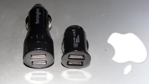

    So, latest breaking news für alle Fans von USB-Adaptern:
    der eine ist Klasse, der andere Sch.....e! Ganz einfach.
    Links ist der von Jogibär in die Diskussion gebrachte Kensington-Adapter, allerdings in der Ausführung mit Lightning-Kabel https://amzn.to/3RpmFDJ. Und rechts das Teil, was John_mit_Ente in seiner kindlichen Unschuld empfohlen hatte, frisch aus eBähh: http://tinyurl.com/q8xkk9h. Ersteres kostet so knapp unter 30 €, letzteres 4,99 € mit Versand, Verpackung und allem anderen.
    Das Kensington-Teil kommt in einer schicken Verpackung mit Klettverschluss und mit vielen netten, aber auch überflüssigen Informationen drauf, die man mit Bedauern dann in den Müll wirft. Das iBäh-Teil stamm von dem weltbekannten Silvestros Chatzivassiliadis aus Lehrte, kommt in einem Luftpolsterumschlag im Plastiksäckchen.
    Wenn man das Kensington-Teil einsteckt, leuchtet ein diskretes LEDle champagnerfarben auf. Steckt man iPad 4 und iPhone 5 ein, dann beginnen die, sanft und leise zu laden und sind nach relativ kurzer Zeit voll. Das Teil macht also genau das, was man erwartet.
    Das iBäh-Teil verschwindet bis zum Anschlag im Zigarettenanzünder und ist nur mit kräftigen Fingernägeln wieder rauszuholen. Und das will man schon nach kurzer Zeit. Steckt man ein Gerät, iPhone oder iPad ein, beginnt das Laden. Steckt man beide gleichzeitig ein, springen beide von Ladebeginn auf Auszeit ständig hin und her. Völlig unabhängig davon, ob das Auto steht oder dier Motor mit hoher Drehzahl die Lichtmaschine anschiebt. Das schöne dabei ist, es gibt auch eine aktustische Funktionskontrolle. Einerseits kann man das Autoradio als Drehzahlmesser verwenden, das flirrt bei jeder Gaspedalbewegung mit. Andererseits kann man jeglichen schwachen Sender vergessen, sobald das Ladegerät einen Ladungsversuch macht: echtes Gewitterfeeling an den Boxen! :roll:
    Zusammenfassung
    Kensington-Teil ja, immer wieder, gut und zuverlässig. Das Silvestros-Teil eignet sich am besten für den Mülleimer. Der Vorteil: da es klein ist, passen viele davon selbst in den kleinsten Mülleimer.
    Ich hoffe, ich konnte Euch vor Fehlentscheidungen bewahren.
    Gruß, Mobilix
