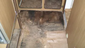

    Ich habe nach meiner Entdeckung im Inneren auf der Außenhaut jede Menge Löcher und Risse in den Wänden und im Dach gefunden. Die Fenster und Dachluken sind lustigerweise am wenigsten betroffen, da scheint es nur bereits behobene Altschäden zu geben (das Sperrholz lies sich verhältnismäßig leicht vom PU lösen). Das Blech der Außenhaut hat sich um die Schadstellen nach unten hin bereits großflächig von den PU-Platten gelöst, der Holzrahmen ist so wies aussieht großteils morsch, besonders im hinteren Bereich.
    Da habe ich die Küche noch nicht abgebaut, aber in einem Unterschrank habe ich einen Haufen morsches Holz gefunden, das aus einem Riss in der Wand nach unten gerutscht sein muss.
    Ich vermute es hat sich rausgerüttelt, als wir das Womo überführt haben und als ich die Leiter an der Rückwand benutzt habe, um aufs Dach zu steigen. Gerade das Bodenholz sieht alles andere als gut aus, alle Kanthölzer bei den Übergängen vom Boden zur Wand, die ich bis jetzt freigelegt habe, sind morsch. Sogar die dicke Holzplatte der Liegefläche des Alkovens, die man beim Bau auf das Führerhausdach gepackt hat, ist an den Seiten angemorscht. Ganz egal wo man hinguckt, es ist in jeder Himmelsrichtung plus oben und unten morsch. Daher hatte ich mir das Thema abdichten bereits lange abgeschminkt. In so einem verotteten und Pilz-/Schimmelverseuchten Konstrukt will ich mich nicht aufhalten, geschweige denn schlafen.
    Das meiste von dem was ich so freilege, sieht dann so aus:

    Oje ... hatte vor etwa 15 jahren auch schon 2 von den LT. Leider musst ich die wegen totaler verrostung nach afrika exportieren. Eigentlich ein klasse wagen, der LT, einfach und robust. Motor, getriebe, fahrwerk etc ... war alles prima ... aber der rost ...
    Ich würd sagen, der wassereintritt lässt sich durchaus lokalisieren. Wenns keine rostlöcher sind, durch die das wasser reinkommt, dann wohl da, wo die gfk platten in die umlaufenden profile geklebt sind. Nach 30 jahren ist der kleber wohl morsch und durchlässig. Das lässt sich mit dem richtigen kleber und ein wenig arbeit wieder dicht bekommen, heisst den alten kleber aus den spalten rauskratzen und neuen rein. Gibts hier im forum auch erfahrungsberichte drüber. Ich hab auf empfehlung "weicon 310m" genommen und bin bisher gut gefahren.
    Trocken wird der wagen im sommer, wenn mal dicht, eh recht schnell, wenn du ihn immer aufheizen lässt und dann lüftest. Dann muss eben noch das, was angegammelt und nicht mehr benutzbar oder rettbar ist, raus. Ich würd sagen, auch nicht sooo das drama und gleichzeitig lernst du das innenleben der karre kennen. So teuer wird das auch nicht werden. Der dichtstoff und das holz zum ausbessern plus farbe etc ... So eine arbeit kann ja auch spass machen.
    Ich würde es eher mal vom restlichen zustand des LT abhängig machen. Wenn da noch jede menge rost und sonstige baustellen sind, würd ich mich von dem wagen verabschieden. Passt karosse und technik, dann renovieren. Weil, es wär ja schade, wenn du jetzt eine menge arbeit investierst und dann zwingt der tüv, dich von dem wagen zu trennen. Ciao, michael

    Aua, das schaut wirklich nicht gut aus!
    Auch risse und löcher in der aussenhaut bekommst du dicht, das ist jetzt eher das kleinste problem. Schlimmer sind die vergammelten wände und boden. Du müsstest die möbel demontieren, boden und die isolierung bis auf die aussenhaut raus, neu machen und die möbel wieder rein. Ich würde mal als grobe hausnummer 500-1000,. für die materialkosten plus jede menge arbeit schätzen.
    Der gedanke mit dem aufgesetzten wohnwagen ist auch nicht so übel, kost aber auch und die stehhöhe ist wohl nicht gegeben.
    Wenn ich allerdings die reparaturkosten von 3000,. für den eigentlichen wagen noch sehe (motor undicht, durchrostungen!), dann würd ich auch eher die finger von lassen. Das entwickelt sich zum geld- und nervengrab. Ich würd mich von dem auto trennen und es eben hinnehmen, über den tisch gezogen worden zu sein. Schau dass du einen passionierten bastler findest, der gern dran arbeitet, vielleicht findet sich ja hier sogar wen! Für das geld, das du für reparaturen und renovierung hinlegen müsstest + dem verkauf des LT, bekommst du von privat auch einen guten bus, in den du keine arbeit mehr reinstecken musst.

    Der Aufbau sieht von Außen nach Innen grundlegend so aus:
    • 1mm Blech (Riffel an den Wänden, glatt am Dach), ich vermute Alu, dafür spricht der Lochfraß
    • 40mm Holzkonstruktion (Fichte???) und Ausfachung mit PU-Hartschaumplatten
    • 4mm Spanplatten mit Plastiküberzug innen
    Der Boden ist unten als Verlattung realisiert so wies aussieht (zumindest hinten habe ich Latten entdeckt), teilweise siehts aber auch nach Platten aus (z.B. bei der Durchführung des Rohrs vom Tankstutzen zum Tank).
    GFK kam nur bei der Schürze von der Fahrerkabine zum Aufbau und für die Kantenprofile zum Einsatz, ist links und rechts ein durchgängiges Stück. Die Bleche sind wohl mit den schwarzen Leisten außen verbunden.
    Vom Rost her sieht das ganze (aktuell, für meine Begriffe) alles andere als Schlimm aus, Fahrerkabine und auch Leiterrahmen haben kaum was, da "jemand einen Hauf Geld in Unterbodenwachs gesteckt hat" (O-Ton Mercedes-KFZ-Mechaniker bei der Voruntersuchung). Die beschriebene Durchrostung ist ein dünneres Blech ganz hinten unterhalb der Küche, das wohl als Aufnahme für den Boden oder zur Stabilisierung des Rahmens o.ä. vorhanden ist. Der gleiche Schaden scheint vorher schon auf der gegenüberliegenden Seite aufgetreten zu sein, da man da wohl vor längerer Zeit schon ein neues Blech reingeschweißt hatte.
    Die Abgastrübung könnte - wenn man nach der ein oder anderen Fachmannmeinung geht - eher ein Resultat der langen Standzeit sein, bei der Überführung auf der Autobahn hatten wir auch Phasen, wo so gut wie kein Abgas zu sehen war.
    Die aufgeführte Undichtigkeit (also das, was da nach unten getropft hat), war so wie ichs sehe kein Öl, sondern Diesel. Die Rückführschläuche für den überschüssigen Kraftstoff sind spröde, daher tritt im Betrieb genug Diesel oben aus, so dass es bis nach unten druchtropfen kann. Öllachen o.ä finden man sonst nicht. Aber den allgemeinen Zustand des Motors wollte ich eh noch von der Werkstatt bestimmen lassen, bevor die mit Reparaturen anfangen. Wenn der auch nix mehr ist, dann c’est la vie...
    Vor der Arbeit habe ich keine Angst, lernen kann man alles, und die gesammelte Erfahrung beim Schrauben/Handwerken kann ich gut für die Zukunft brauchen. Nur leider habe ich niemanden, der mich mit seiner Erfahrung unterstützen und anleiten könnte (ohne viel Geld zu kosten), damit aus dem Kasten nicht mein Grab wird.
