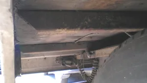

    Hier das einzig vernünftige Bild der Querträger, das ich schießen konnte, man sieht sie leider nur von der geschlossenen Seite:
    Die sind wie schon geschrieben nach hinten offen (U-Stahl) und direkt mit dem Leiterrahmen verschraubt. Direkt auf den Querträgern sind die Bodenplatten mit Bolzenschrauben befestigt. Könnte das als Grundlage für eine Pritsche dienen? Eine Standardpritsche werde ich für das Fahrgestell leider nicht kriegen, da der Rahmen hinten ja um einen Meter für den WoMo-Aufbau verlängert wurde.

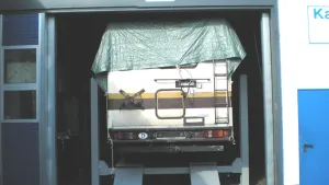

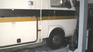

    Hier kann man übrigens sehen, wie knapp so ein Fahrzeug in eine Halle passen kann :o . Die Bühne war zu meinem Glück grad seit ein paar Wochen neu, hat grad so drauf gepasst, das Tor hätte man nicht mehr schließen können und Anheben ging auch nur ein paar cm. Vor dem Ablassen ist uns dann aufgefallen, das die Bühne vor dem Absenken erst noch ein Stück anhebt, also hab ich kurzerhand die Leiter hinten abgeflext, wollte ich eh abmontieren. 8)
