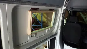

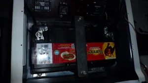

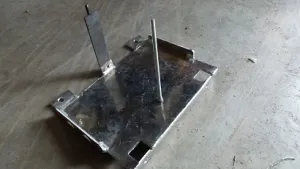

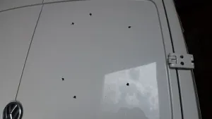

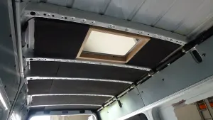

    Nachdem nun doch schon einige Zeit mit planen vergangen ist nun die ersten Bilder von der Baustelle. Mit dem Isolieren angefangen und die Fenster eingebaut. Da geht einem doch ganz schön die Düse wenn man beim ersten Fenster die Stichsäge ansetzt......
    Kurz vor der Messe in Bad Kissingen noch schnell mit nem Freund der Alu schweißen kann den Batteriehalter (unter dem Beifahrersitz) gebaut und mit der Elektronik angefangen.
    Weitere Bilder folgen.
    Vg
    Lexer

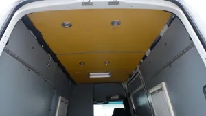

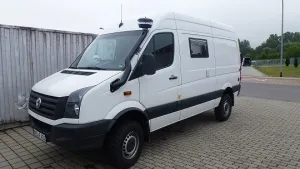

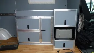

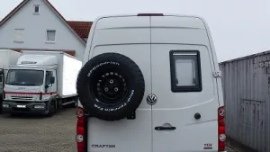

    So, is scho ne weile her, aber hier mal wieder ein paar Bilder. Der Dachhimmel + Beleuchtung ist fertig - der noch in Arbeit befindliche Küchenblock steht zum ersten mal am Platz. Von der Fa. Desert-Service.com wurde der Schnorchel, Zusatztank (125l) und der Reserveradhalter gebaut und montiert. Desweitern noch eine Unterbodenschutzplatte und ein Separ Dieselfilter eingebaut. Standheizung (Webasto Air Top 2000) läuft ebenfalls schon. Elektrik ist kurz vor der Vollendung, die Solaranlage läuft prima und hat die ersten Test hinter sich. Die restliche Planung wurde (fast) noch mal komplett geändert (vielen Dank an Hardle.... :D ). Hoffe bis zum Willy Jannsen treffen noch einige Schritte weiter zu sein.
    Lexer

    • 13. August 2013 um 12:18
    Ich geh mal davon aus, dass unten drunter alles gut geschützt ist (auchs Differential und die Bremsleitungen?), dann sollte er auch die Steinbrocken in manchen Wadis abkönnen....
    Haste Steinschutzgitter für die Scheinwerfer und notfalls auch die Frontscheibe als Option im Hinterkopf?
    PS: Ich seh grad, Du hast den offenen Blechradkasten noch hinten. Ich denke mal, da kommt das Bett drüber, denn sonst gibts von dort aus einen ziemliche Lärm gerade beim Fahren über Schotter. Auch in nem Bettkasten wäre da was Zusatzlärmschutz nicht verkehrt.
    Edit + PS: Wieviel höher steht der Achleitner eigentlich als der Serienwagen?

    • 13. August 2013 um 19:52
    Schöner Crafter ! :D
    Könntest Du mal ein Bild vom Unterfahrschutz machen ?
    Ist der Schnorchel aus Alu oder Kunststoff !
    Gruß Volker

    • 14. August 2013 um 11:21
    der Schnorchel ist aus Alu und pulverbeschichtet. Ja, hinten kommen die Betten rein und die Radkästen werden noch entsprechend umbaut und gedämmt. Die Haube vorne soll noch mit Steinschlagschutzfolie beklebt werden, ebenso die Seiten unterhalb der grauen Kunststoffverblendung. Für die Scheinwerfer und Scheibe ist erst mal nichts geplant, als Notlösung fahre ich seit dreizehn Jahren eine Notwindschutzscheibe aus Folie mit mir rum in der Hoffnung sie nie zu brauchen..... Unten ist soweit alles geschützt bis auf´s hintere Differenzial. Da bringt VW/Achleitner noch was raus, ebenfalls für die (schon Serie) hochgelegten Bremsleitungen. Bilder vom mittleren Schutz reiche ich nach, bin jetzt bis Samstag beruflich unterwegs. Bei der Auslieferung mit 225/75 R 16 Bereifung ist er 125mm höher als der Serienwagen. Hab jetzt 245/75 R 16 drauf und hab dadurch noch ca 1,5-2cm gewonnen. Das schöne ist, die 245 er Bereifung ist ohne Umbauten und Tachoangleichung möglich, müssen nur vom TÜV eingetragen werden.
    Lexer
