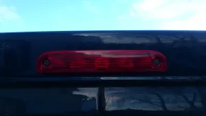

    seit Dezember grübele ich über eine Abluftöffnung in meinem Ducato Baujahr 2011.
    Bis jetzt lasse ich zum schlafen immer nur die vorderen Seitenscheiben etwas geöffnet.
    Da ich ungern ein Loch ins Blech schneiden möchte, hatte ich folgende Idee:
    Da ich von innen die 3. Bremsleuchte sehen kann, würde ich diese gerne vom Blech absetzen um nach unten
    gerichtete Lüftungslöcher zu haben.
    Das erste selbst gebastelte Gehäuse hat nicht gepasst, deßhalb jetzt die Frage ob es was fertiges gibt, oder ob
    ich mal wieder ein Sonderling bin?
    Das original Bremslicht ist in einer Schräge eingesetzt ==> das macht es schwierig.

    haste mal ein Bild von der Leuchte und der Einbausituation.
    Generell Vorsicht , auch wenn Du die Löcher nach unten bohrst, kann doch durch die Gischt zB bei Autobahnfahrten im Regen
    relativ viel Feuchtigkeit in den Innenraum geblasen werden - die Öffnungen sollten durch ein waagrechtes Schutzschild gegen die
    hochgewirbelte Feuchtigkeit abgedeckt sein.

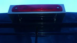

    Anbei 2 Bilder:
    AXEL

    • 26. Januar 2013 um 16:23
    hallo Axel,
    da bietet sich ja ein Längsschlitz von unten in die vorstehende Sicke an -
    aber Du bekommst mit Sicherheit Korrosionsprobleme mit der Bremsleuchte ...
    und viel schlimmer : hinter dem durchbohrten Blech - das ist mit Sicherheit nicht so
    perfekt behandelt, da dort normalerweise ja keine Feuchtigkeit hin kommen kann.
    Ich würde eher an den Fensterrahmen Bohrungen vorsehen- das ist alles besser vorhersehbar.

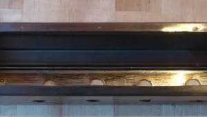

    Das ist das misslungene Teil aus 1mm Edelstahl:
      • 26,16 kB
      • 783 × 215
    • 26. Januar 2013 um 18:05
    :( genauso hätte ich mir das auch vorgestellt ! jetzt sollen die Anderen mal was dazu sagen :idea: please
