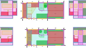

    Hallo Forum,
    meine Urlaubskabinen-Pläne sind zwar wieder einmal etwas ausgebremst, das heißt aber nicht, daß ich sie nicht noch weiter ausarbeite (aktueller Planungsstand: siehe Bild unten). Die Idee mit dem 'SlideIn', einer beweglichen Wand zwischen Naßzelle und Durchgangsbereich, mit dem ich entweder erstere mit einer Duschmöglichkeit versehen oder letzteren richtig üppig machen kann, ist mittlerweile ziemlich weit gediehen. Das Waschbecken im Bad wird drehbar gestaltet, so daß es beim Duschen aus dem Weg ist, als Dusche ergibt sich eine Fläche von rd. 65*100cm - ich denke, das ist für so einen kleinen Hüpfer ganz schön üppig.
    Jetzt geht es um die Möglichkeit, den Wohnbereich im Stehen zu vergrößern. Da ich eine große Hecksitzgruppe will, könnte ich die Heckbank, die über die gesamte Fahrzeugbreite geht, per SlideOut um 50-60cm nach hinten hinaus schieben und so ganz bequem eine Sitzgruppe von 2m*2m zu schaffen - ohne daß Küche und Bad miniaturisiert werden oder ich meinen kleinen T5 in Sachen Fahrstabilität überfordere.
    Die Fenster seitlich im SlideOut müssen Schiebefenster sein, die anderen können Ausstellfenster sein, so daß ich die Fenster auch in eingefahrenem Zustand öffnen kann. Wichtig sind mir viele große Fenster für einen großzügigen Raumeindruck. Daher verzichte ich auch auf einen Hochschrank, denn im Fahrerhaus habe ich ja in der zweiten Sitzreihe Platz für Hängegarderobe.
    Doch wie konstruiere ich den SlideOut so, daß er einerseits in ein- wie auch ausgefahrenem Zustand wasserdicht ist, ich in beiden Zuständen große Fensterflächen habe und auch noch an den Stauraum unter der Sitzbank und im doppelten Boden heran komme - und das auch dann, wenn ich hinten noch Fahrräder dran habe und somit eine Heckklappe entfällt? Ach so: ein weiterer Erschwernispunkt: das Zusatzgewicht durch den SlideOut darf 100kg nicht übersteigen, jedes kg weniger wäre viel wert!
    Wenn Ihr Ideen oder Fotos von realisierten (und nicht patentierten) SlideOut's habt - immer her damit!

    Hallo Wolfgang!
    Wahnsinnig interessantes Thema! Aus irgendeinem Grund sind Slide-Outs in Europa ja kaum zu sehen, aber anderswo in der Welt teilweise schon Standardausstattung..
    Mein ideales WoMo wäre auch mit minimaler Grundfläche unterwegs und würde dann auf dem Standplatz 'aufgehen' :D
    An Konstruktionsideen und -varianten wären wir von daher schon sehr interessiert!
    Ein paar Ideen und Videos findet man bei Google unter SlideOut+rv+construction
    (angeblich gibt's sogar Slide Out Kits, aber ich hab nur Hinweise darauf gefunden - keine konkreten Links..)
    Deine Variante mit verschiebbaren Innenwänden wäre dann nochmal eine weitere Raum-Optimierung.
    Wie willst Du die Mechanik für die internen Wände bauen, also Lagerung (und Fixierung!) der Wände? Schlauch-/Kabelführung?

    Hi Jan,
    Nöö, eigentlich ganz profan seitlich rechts und links mit je zwei Vollauszügen, wie sie z.B. in Küchenschränken zum Einsatz kommen, dazu Rollen unten an der verschiebbaren Wand, die das eigentliche Gewicht aufnehmen. So kann ich die verschiebbare Wand sogar noch als Garderobe nutzen.
    Um die Auszüge vor Wasser zu schützen brauche ich (leider) einen Duschvorhang, und um die Wand im Türbereich zu stabilisieren eine Verbindung der beiden Seitenteile unter der Tür, die aber so tief sitzt, daß die Abdeckung vor der Naßzelle - die ja beim nicht-Duschen die Dusche abdeckt - höher als diese ist und somit verhindert, daß die Verbindung zur Stolperfalle wird.
    Was Deine Links angeht - guter Ansatz, nur vieeeeeel zu schwer, was ich bislang gesehen habe. Ich brauche auch nicht unbedingt eine hydraulische oder elektrische Ausfahrbarkeit - meine Hände und Arme tun's auch...
