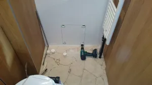

    Bin etwas spät.... aber trotzdem wünsche ich allen ein gutes, erfolgreiches, gesundes und unfallfreies 2014.

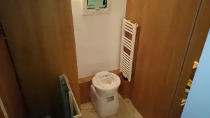

    Konnte über die Festtage etwas an meinem Auflieger weiter "Basteln".
    Deshalb folgt hier ein Bilder-Update.
    Gruss Marcel

  • Kartman
    167
    • 12. Januar 2014 um 20:54
    • #143
    Sehr cool.
    Du hast mit einen Lochbohrer die Ecken geschnitten. Brauchst du nicht für das Innenleben der Serviceklappe die Ausgeschnittene Fläche?
    Greetz Karti
  • Mamuag
    173
    Aadorf CH
    • 12. Januar 2014 um 21:05
    • #144
    Hallo Karti
    Danke.....
    Du hast eigentlich recht, aber ich habe die Füllung der Serviceklappe mit einem Fensterausschnitt gemacht. Von denen habe ich ja noch ein
    paar rumliegen.
    Es geht einfach viel einfacher mit dem Lochbohrer (Kronenbohrer). Und es wird sauber.
    Gruss Marcel

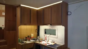

    Es geht wieder einmal weiter.... Das heisst eigentlich bin ich ständig daran. Aber es hat so manches das enorm viel Zeit frisst.
    Was habe ich gemacht:
    -Spiegelschrank mit Leuchte erstellt und roh montiert
    -Heizkörperverkleidungen, Bettumrandung und LED Profilleisten erstellt und grundiert.
    Habe wieder ein paar Bilder.......
    Weiteres und weitere Bilder folgen am Abend.
    Gruss Marcel

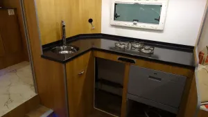

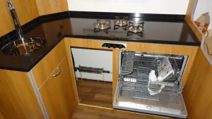

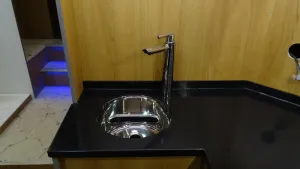

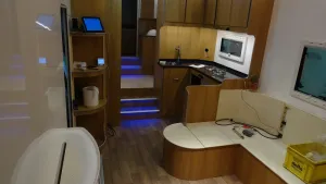

    Habe in den letzten 3 Wochen wieder einiges an Zeit investiert. Nach dem die "Hi-Macs" Platte mit einer Woche Verspätung
    angekommen ist, konnte ich die Küchenarbeitsplatte mit Spüle und Kocher anfertigen und einbauen.
    Geschirrspüler ist auch schon montiert und muss nur noch angeschlossen werden.
    Des weiteren habe ich auf der Gegenüberseite der Sitzgruppe ein Sideboard erstellt und eingebaut
    welches dann noch ein Deckblatt auf dem obersten Tablar aus Hi-Macs bekommt.
    Bei den Trittstufen mussten noch Aluprofile ran. Da habe ich gleich solche für LED streifen genommen und diese auch gleich eingebaut.
    Anbei noch die viel mehr aussagenden wichtigen Bilder..... :D
    Gruss Marcel

  • Kartman
    167
    • 4. Mai 2014 um 21:34
    • #149
    Sehr geil.
    Hattest du irgendwo eine Zeichnung deiner Räume im Sattel?
    Gruß Karti

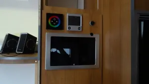

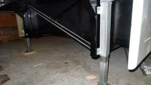

    Anbei das Foto des eingebauten Tablet für die Steuerung und Überwachung (und alles was das Tablet sonst noch kann).
    Und eines der Vorderen Stützen. Die von Hand zu Kurbeln sind. Elektrischen oder resp. Hydraulische könnte ich ja bei bedarf immer noch
    nachrüsten.
    Gruss Marcel

    Magst du mir mehr Infos zum Tablet geben? Also was du steuerst und worüber du es ansteuerst?

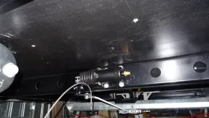

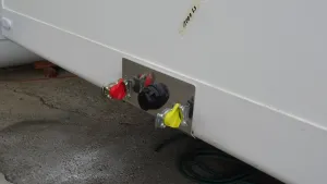

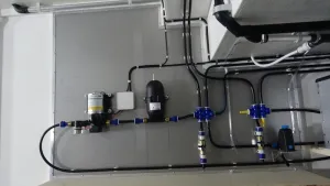

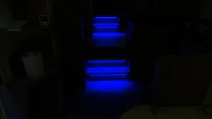

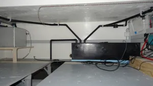

    So, nun gibt's wieder einige Bilder von meinen Arbeiten der letzten Wochen oder sogar Monaten.
    Ich habe für die Trittstufenbeleuchtung einen LED RGB Touch-Controller eingebaut.
    Die Wasserinstallation habe ich mit UniQuick erstellt, und die Abwasserinstallation auch mit dem "Reich" System.
    Nun bin ich an der Bremsanlage resp. an der Druckluftbremsanlage.
    Zitat von Kartman
    von Kartman » Do 28 Aug 2014 18:52
    Ich habe mir das Mastervolt Masterbus System gegönnt. Mit dem Tablet kann ich auf das Masterbussystem zugreifen und so jeden einzelnen Verbraucher sei es eine Leuchte, Heizung, Pumpe, Kühlschrank usw. per Tablet ein und auszuschalten. Jeder Kanal hat nebst der Hardwaresicherung auch eine Softwaresicherung, welche selbst eingestellt werden kann. Auch sehe ich den Aktuellen Schaltzustand der Kanäle auf dem Tablet. Des weiteren kann ich die Batterien überwachen, sehe den Stromverbrauch usw. Auch die Wasser und Abwassertankfüllstände sehe ich auf dem Tablet. So habe ich ein Tablet und nicht 10 Anzeigen und 20 Schalter.
    So jetzt habe ich mal einiges genannt, aber das ist noch nicht alles was dass System kann. Ich möchte aber gleich auch sagen dass das System gut aber sehr teuer ist.
    Gruss Marcel
      • 153,05 kB
      • 800 × 600
      • 200,81 kB
      • 800 × 600

  • Kartman
    167
    • 31. August 2014 um 22:13
    • #159
    Das Wassersystem würde ich auch gerne genauer erklärt haben.
    Ist das ein Drucksystem? Und was benötigst du alles dafür?
    Gruß Karti
  • Mamuag
    173
    Aadorf CH
    • 1. September 2014 um 18:10
    • #160
    Hallo Karti
    Ja, genau es ist ein Drucksystem. Alles was du dazu brauchst ist eine Druckpumpe "Shurflow" und ein Druckausgleichsgefäss. Davon gibt es günstigere und teurere. Beim Druckausgleichsgefäss habe ich jetzt das teure genommen, da dieses mit einem Luftbalg ausgerüstet ist. Bei der Pumpe nahm ich Preislich die so durch die Mitte die als sehr leise angeschrieben ist.
    Ob Du dann mit Schlauch oder auch Uniquick installierst speilt keine rolle...
    Gruss Marcel
