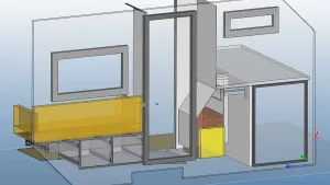

    Hier mal ein paar Beispiele, wie einem CAD Planung die Visualisierung erleichtern kann:
    Ich plane auch den Eingang in die Kabine durchs Bad/Klo, meine Herzallerliebste fand es aber nicht so prickelnd immer an der Kloschüssel vorbei ins Häuschen zu gehen. Ein mir wichtiger Punkt bei der PLanung der Kiste ist, möglichst viel freie Fläche zu erhalten, das gibt Raumgefühl und Luft zum Atmen an Tagen mit Schlechtwetter. Herausgekommen ist nach etwas überlegen sowas:
    Die Kloschüssel wird von einer Klappe abgedeckt und das Waschbecken verschwindet mit Überauszügen in einer Art Schublade unter dem Bett:
    Wird das Bad/Klo benutzt schließt man die Schiebetüre zum Innenraum und an der Couch:
    Die Ansicht von Innen: Nichts was nach Scheißhaus aussieht, aber wieder mehr Luft in der Kiste.
    Aber zurück zum Thema: Meine 3D Zeichnungen sind mit Mega CAD gemacht, welches ich beruflich nutze und sich preislich in etwas anderen Höhen bewegt. Ein unter Modell- und Maschinenbauern recht bekanntes Programm ist Alibre: http://www.alibre.info/ Dort gibt es eine abgespeckte Version, welche aber für Kabinenprojekte reicht für 199,00€. Mir sind die "kostenlosen" Angebote ala SketchUp suspekt, eben weil man nicht weiß mit was man bezahlt.
    Das Alibre hat auch in der kleinsten Version einen Import für *.DXF Dateien. Das ist ein Standart für 2D CAD Daten. Damit kann man z.B. die Angebotszeichnungen (genauen Umrisse in Seiten- und Draufsicht) der Fahrgestellhersteller einbinden. In der Welt des CAD wird IMMER 1:1 konstruiert und nur beim ausdrucken der Maßstab verkleinert. So kann man z.B. seine geplante Kiste auf die 2D Datei des Fahrgestellherstellers setzen und in der Draufsicht betrachten, was sich unter den geplanten Wasserabläufen befindet. Oder man kann sich das ganze von der Seite ansehen, um ein Gefühl für die Proportionen zu bekommen.
      • 86,82 kB
      • 900 × 589
      • 85,93 kB
      • 900 × 580
      • 80,68 kB
      • 900 × 575
