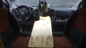

    So,
    die neue Tischplatte sitzt an Ort und Stelle.
    Nach vorne sitzt sie mit 2 Füßen auf dem Instrumentenbrett.
    Hinten ist sie in das Vierkantrohr gesteckt und kann so einfach nach oben abgehoben werden,
    was aber im Wohnmobilalltag nicht nötig ist.
    Jetzt fehlt nur noch das Schachbrett....................................................................

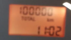

    diese Woche in Frankreich beim Auffahren auf die Millau-Brücke:
    Liebe Grüße:
    AXEL

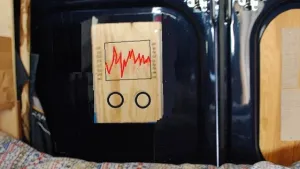

    Um mir eine räumliche Vorstellung zu machen habe ich heute Morgen ein Modell gebastelt.
    Ich gedenke den Ofen in einem auf die Hecktür aufgesetzten Kasten zu befestigen.
    dazu müsste natürlich das Blech aufgeschnitten werden!
    Der Ofen hat nur eine Tiefe von 138mm und meine Tür hat schon eine Tiefe von 60mm.
    Somit würde der Kasten keine 100mm aufbauen.
    Ich erwarte eure Kommentare,
    AXEL
    Anbei das Foto:

    Hallo Axel,
    3 Dinge zu dem Ofen:
    1. Wie heiß wird der an der Oberfläche?
    Mir wäre das Risiko zu hoch, die Bettwäsche oder irgendwelche Körperteile anzukokeln.
    2. Wie willst du das Teil anschließen?
    Willst du die Türe festsetzen? Oder wie hast du dir Gaszufuhr und Abgasführung vorgestellt?
    3. Zulassung:
    Bei Stopplicht kann man nachlesen:
    Eine Baumusterprüfung nach EG-Gasgeräterichtlinie liegt nicht vor.
    Ich könnte mir vorstellen, dass es damit schwierig wird, das Teil im Rahmen einer Gasprüfung eingetragen zu bekommen.
    Ansonsten hört sich das Teil schon interessant an - vor allem, wenn es auch ganz ohne Strom arbeiten kann.

    Hallo Axel,
    der Dickinson-Ofen ist große Klasse! Er ist der kleinste Ofen seiner Art, und es gibt ihn für Gas und für Festbrennstoffe. Letzteres hat André von Amumot in seiner mobilen Dauerwohnung gerade realisiert und dabei sehr lesenswerte Erfahrungen gemacht. Lies es selbst hier: http://www.amumot.de/Blog/mini-holzofen-im-wohnmobil/ *)
    Nach meiner Vermutung ist so ein Ofen nur machbar, wenn er ringsrum samt Ofenrohr frei steht (25 cm Abstand) und eine super-sorgfältige Durchführung für den Abgaskamin hat. D. h., bei einer Innenraum-Bodenlänge von 4 m kann man sich das vorstellen, bei kleineren "Kisten" eher weniger. Schade!! :oops:

    Hy Herby und Mobilix,
    an dem guten Stück sind doch, im Gegensatz zum Holzofen, 2 Einstellräder dran.
    Damit sollte es doch Möglich sein ein kleines Flämmchen einzustellen.
    Da ich vorhabe den Ofen in einem Kasten, der aus dem Fahrzeug herausragt, zu installieren ist das Rohr somit auch Außen.
    Im Fahrzeug habe ich sowieso keinen Kubikmillimeter Raum übrig.
    Grüße,
    AXEL
    • 21. Februar 2016 um 13:36
    • #354
    Wenn es entsprechend kühl ist, wirst du mit dem kleinen Flämmchen nicht mehr hinkommen...
    Das macht das Ganze nicht unbedingt einfacher.
    Wie willst du dann den Ofen nach außen isolieren? Ich weiß nicht, was dir der TÜV bzw. die Haftpflicht erzählen, wenn die Möglichkeit besteht, dass sich jemand an dem "Buckel" die Finger verbrennt.
    Dann bleibt immer noch das Problem mit dem Gasanschluss bestehen:
    a) Hat der Ofen keine Zulassung nach nach EG-Gasgeräterichtlinie.
    b) Weiß ich nicht, ob der Ofen mit einem Schlauch angeschlossen werden darf, oder die Tür festgesetzt werden muss.
    Die Gasprüfung dürfte also spannend werden!

    Hy Balu,
    das sich jemand von Außen verbrennen könnte, daran habe ich allerdings noch nicht gedacht, guter Einwand!
    Gruß,
    AXEL
    • 21. Februar 2016 um 15:37
    • #356
    ...außen ginge mit einem Lochblech drum rum, wie es auch bei senkrechten Auspuffen von Showtrucks verwendet wird, dort aber meist verchromt. Das könnte man unauffällig in Wagenfarbe lackieren...wenn der Lack was ankokelt, jedes Jahr mit der Sprühdose nachlackieren...
    Der Schutz entsteht durch die Luftschicht von 2 bis 3 cm, durch die Entlüftung über die Löcher und vor allem durch die Strömung nach oben zwischen Ofenkörper und Blech durch die Hitze ......
    • 21. Februar 2016 um 15:55
    • #357
    Das mit dem Lochblech ist sicher eine gute Idee gegen Verbrennungen!
    Aber mit dem "Rucksack", egal ob mit oder ohne Lochblech, wird das Fahrzeug auffällig. Der Vorteil des unscheinbaren Kastenwagens, der überall unauffällig parken kann, ist dann endgültig dahin. Da schaut jeder mal genauer hin - und entdeckt spätestens dann auch, dass das eben KEIN unscheinbarer Kastenwagen ist, sondern bewohnt. Ich würde mir das mit dem Ofen nochmal überlegen und vor allem mit dem Gasprüfer meines Vertrauens besprechen. Wäre schade, wenn Blech zerschnitten würde - für nichts und wieder nichts.

    Danke Thomas für Deine Unterstützende Ausführung.
    Danke Herby das Du mich mit meinen eigenen Waffen geschlagen hast.
    Recht hast Du und das meine ich ernst!

    Die Idee mit dem Ofen da hinten an der Hecktüre... ...naja. :? Ausser dem schon erwähnten beheizt du mehr die Umgebung als deinen Wagen.
    Wenn du absolut keinen Platz hast dann wirst du schwer um eine Gebläse Truma oder Webasto drum rum kommen bzw. du baust dir so nen Wärmespeicher für auf den Gaskocher... ...oder du baust was um... ...oder du besorgst dir ein grösseres Fahrzeug... ...oder baust ein Hubdach zum oben schlafen.
    Aber wenn du uns deinen Tloris mitteilst fiele dem ein oder anderen vlt. noch ne Idee ein... :wink:
