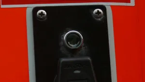

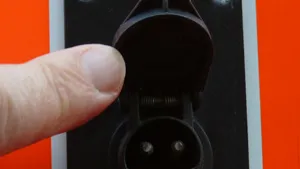

    Hallo ihr Strombastler,
    nun steht mein RTW (fast direkt) vor meiner Tür und ich beginne, die verbaute Technik zu erkunden. Als erstes fiel mir auf, dass ganz offensichtlich der Aussenstrom (220V) über einen DEFA-Stecker zugeführt wird. Von dem hatte ich bislang noch nie etwas gehört, mich aber inzwischen im Netz schlau gemacht und rausbekommen, dass damit vielerlei Standheizungen und Motorvorwärmungen über 220 V betrieben werden.
    Ich finde den kleinen Stecker sehr schick und frage mich - und Euch -, warum man den so selten sieht? Er könnte offensichtlich doch sehr gut anstelle der wuchtigen CEE-Anschlüsse genutzt werden. Oder gibt es dabei einen Pferdefuß?
    Grüße, Rolf
    P.S. habe kurz noch mal 2 Bilder hochgeladen, damit Ihr ggf. wisst, wovon ich rede.

    Der DEFA Stecker ist kodiert. Wenn man an das Standard DEFA Kabel nun richtig einen CEE Stecker anschließt ( Phase und NL ),
    dann sollte auf vorschriftgerechten Camping Plätze das vertauschen nicht möglich sein. Also kein Adapter sondern gleich den richtigen blauen Stecker ran machen.
    Ich habe auf vielen Camping oder Stellplätze in Europa noch Schukosteckdosen gesehen, also immer FI und doppelte Sicherung verbauen.
    Mike

    Du sagst, der DEFA-Stecker sei codiert. Aber das Anschlusskabel, das man standardmäßig mit einem Motorvorwärmer erhält, das hat nur einen Schuko-Stecker am anderen Ende. D. h., hier kann jeder wieder wie er lustig ist. Und der DEFA-Stecker wird ja nicht Phase und Null umsortieren, dass es mit der gewünschten Codierung übereinstimmt.
    Weiß vielleicht jemand (Du, Mike), wie der DEFA-Stecker belegt ist? Bisher konnte ich nur rausfinden, dass der untere Pin, der zwischen den beiden Rastnasen, die Masse ist bzw. der Schutzleiter. Aber die beiden oberen Pins? Die defa.com Seiten bzw. die von Waeco sind da extrem zurückhaltend mit techn. Einzelheiten. Mit diesem Wissen könnte ich mir nämlich selbst einen Adapter herstellen, inzwischen bin ich schon der Profi im Stecker und Buchsen verdrahten.

    "wie der DEFA-Stecker belegt ist? Bisher konnte ich nur rausfinden, dass der untere Pin, der zwischen den beiden Rastnasen, die Masse ist bzw. der Schutzleiter."
    Richtig, das MÜSSTE der Schutzleiter sein.
    "Aber die beiden oberen Pins?"
    Dürfte m.M. Jacke wie Hose sein.
    "Mit diesem Wissen könnte ich mir nämlich selbst einen Adapter herstellen,"
    So isses. Wichtig ist allein, dass der Schutzleiter "stimmt". Cosi facile :D

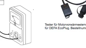

    Hi Mobilix
    Einfach aufschneiden, dann sollte man eine braune und eine blaue Ader sehen ( plus die gute Erde).
    Werde das Standard DEFA Kabel in den nächsten Tagen aufschneiden da ich einen blauen Stecker ran mache
    und dabei gleich sicherstelle, dass dann alles passt, vorausgesetzt der Camping Platz macht alles richtig.

    @All: ich hab was gefunden (*stolz*). Hier kommt es als Bildschirmfoto aus einem techn. Manual von DEFA:
    wie Ihr aber sehen könnt, schweigen sich die Dichter aus über Phase und Null.
