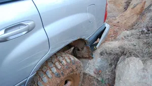

    Wieso diese massiven Stosstangen sinn machen, veranschaulicht dieses Foto gut:

    Zitat von Surfy
    Wieso diese massiven Stosstangen Sinn machen, veranschaulicht dieses Foto gut:
    Genau. Keine verbogenen Plastikstossstange mehr! :( Die stählerne „Rear Bar“ wäre bestimmt heile geblieben.
    Dafür aber leider der Leiterrahmen krumm... :idea:
    Pelzerli
    Du meinst also, ich hätte bis jetzt jeden Offroad-Untersatz ruiniert, ohne es zu merken?
    Und bin jetzt auf diversen Blacklists diverser Autovermieter in Indochina? :D:roll:

    Wenn der Rahmen verbogen ist, kannst du immer noch weiterfahren.
    Aber wenn der Kühler hin ist, stehst du!
    Ich habe nun auch meine Stoßstange vorne auch modifiziert,
    nachdem ich einmal meinen Wärmetauscher gelöchert und einmal meinen Ladeluftkühler verbogen habe.
