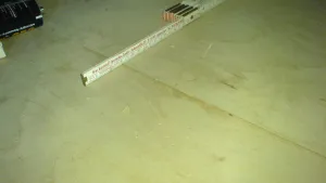

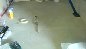

    So, die Fenster sind jetzt endgültig im Kabinchen (guggst Du hier) - jetzt geht's an die weiteren Einbauten. Vorher aber will ich den Boden fertig machen, sprich die (max.1mm breiten) Fugen zwischen den Multiplex-Platten meines Kabinenbodens verschließen und dann den Boden versiegeln.
    Meine Fragen: wie bekomme ich die Fugen zwischen den Platten optimal dicht? Holzkitt oder farbiges Silikon etc.? Und den Boden besser mit Bootslack oder mit Wachs/Öl behandeln? Welche Vor- und Nachteile seht Ihr in den verschiedenen Möglichkeiten?
    Bootslack hat den Nachteil, daß falls trotzdem Feuchtigkeit ins Holz eindringt, es nicht mehr herauskann.
    Mir wurde diesbezüglich ein feuchtigkeitsregulierender Fensterlack (bei mir: Fensterlack 3x1 von einzA) empfohlen.
    Gruß Martin

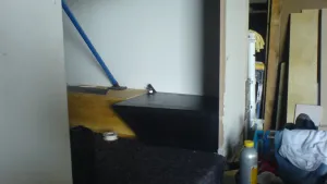

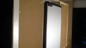

    So, heute war das Kabinchen beim Möbelschneider zur ersten Anprobe - sieht doch schon ganz gut aus, oder? Ok, das ganze muß noch mal 'raus, weil der Abwassertank eingebaut und die Anschlüsse des Boilers für den Kühlwasseranschluß noch gebohrt werden müssen, aber immerhin zeigt meine Planung keine allzu großen Fehler...

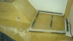

    ... und wieder bin ich ein Schrittchen weiter: mein Abwassertank ist da. Paßt, als wäre er für meine speziellen Raumverhältnisse gebaut worden. :D Ist er ja auch - bei Amalric Plastic :roll:
    Am WE komme ich hoffentlich dazu, den Tank zu montieren; vielleicht ist dann auch schon mein Boiler zurück, so daß ich auch den und dann die ausstehende Elektrik installieren kann :) Mal sehen - kommt Zeit, kommt Kabinchen....

    Und wieder gibt's etwas neues zu berichten - der Abwassertank ist jetzt montiert - mir ist nur das Lastomer o.ä. ausgegangen, um das Abwasserrohr abzudichten. Aber das sollte änderbar sein ;)
