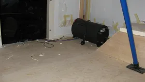

    Hallo, Ihr Interessierten (und Nicht-Interessierten),
    es gibt wieder neues zu berichten: gestern habe ich (mit tatkräftiger Unterstützung einer gewissen Leerkabinen-Heidi) die eine Innenseite der Kabinenunterschale verfugt, und während meine Unterstützung heute die andere Seite abgeklebt hat, habe ich das erste Bett - noch provisorisch - eingebaut. Und lästert nicht - für das Leichtgewicht meiner Frau reicht die Stütze völlig!
    Zum Verfugen der anderen Seite bin ich leider nicht mehr gekommen, denn nachdem letzte Woche mein Generator seinen Dienst eingestellt hat, hat mein (benzingetriebener) Kompressor angefangen zu spotzeln und sich selbst eine Auszeit zu gönnen :evil: Darf der das??? Ich bin ja fast fertig mit dem Verkleben und Verfugen - und auf der Zielgeraden mag er einfach nicht mehr... Grrrrr :!::!::!:

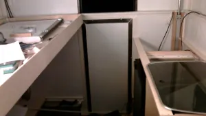

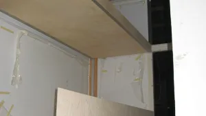

    So, auch bei mir gibt's (endlich) wieder über einen Baufortschritt zu berichten: die Betten sind einsatzfähig! Beide Betten sind hochklappbar, um am Tage mehr Bewegungsfreiheit zu gewinnen.
    Das untere Bett ist geteilt - 30cm Bettenbreite sind fest (darunter befinden sich Radkasten und später Aufbaubatterie und Ladegerät), 50cm hochklappbar. Auf diese Weise kann die Matratze auf dem starren Bett-Teil senkrecht gestellt werden. Das untere Bett ist komplett hochklappbar, und da im Bereich der Oberschale 7cm Luft gegenüber dem Anschlagpunkt des Bettes bestehen, ist auch hier Platz für die Matratze in hochgeklapptem Zustand.

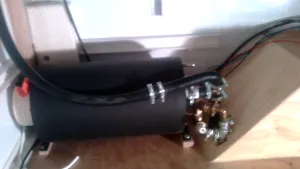

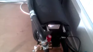

    Ach ja, der (aufpreisfrei!) auf Maß gefertigte Boiler von Elgena hat jetzt auch seinen Platz gefunden ;)
    Die nächsten Schritt: Elektroinstallation und die Fensterausschnitte schneiden. Davor hab' ich schon Bammel: die Toleranzen für das Seitz S7 sind -0/+1mm...

    es geht tatsächlich vorwärts, Glückwunsch! Aber doch noch ein Hilfeschrei: die Maträtzchen wollen schnaufen sonst wird's dort feucht...Entweder Löcher rein oder Lattenrost!
    lg Alex

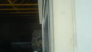

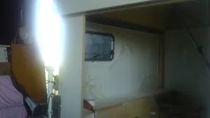

    So, während die Frau am Badesee liegt, baut der Mann im Schweiße seines Angesichs am Kabinchen.
    Ich hatte ja bedenken wegen der Einbautoleranzen für meine Fenster (-0/+1mm) - aber mit einer guten Schablone, die ich mir vom Schreiner habe fräsen lassen, einem Fein Multimaster und einem Dremel-Plagiat überhaupt kein Problem. In 1h war das erste Fenster (proviorisch) drin :) Sobald mein Kompressor repariert ist, kann ich das Fenster endgültig eindichten.

    • 3. Juli 2010 um 12:54
    .. und so sieht das erste Fenster dann eingebaut aus.
    Und jetzt erst einmal unter die Dusche - bei 32°C in der halle mit GfK-sicheren Ganzkörperkondom zu arbeiten, ist 'geringfügig' schweißtreibend...

    • 3. Juli 2010 um 13:57
    saubere Arbeit , Wolfgang :!:
    ich habe gerade meine Arbeit eingestellt - der 2-K-Kleber mit 90min Topfzeit hat gerade noch 10min. - ist zwar schön flott
    zu arbeiten , aber ich traue der Festigkeit nicht mehr -40 Grad -weil nix Halle - sind einfach zu viel. Morgen früh um 6
    gehts bei angenehmen Temperaturen wieder weiter.
    Hast Du genügend Spaltmaß an den Ausschnitten gelassen , die müssen bei den jetzigen Temperaturen genug Spiel für
    die Alu-Fenster haben.
    Weiter so - Bodenheim naht schon wieder :D
