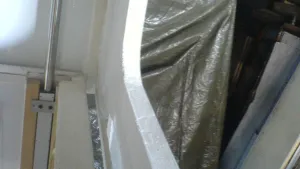

    Hallo, Ihr Lieben,
    jetzt suche ich wieder einmal Euren Rat. Ich werde in der Oberschale meiner Hubdachkabine drei Fenster einbauen - an sich kein Problem. Nur kann ich keine festen Innenrahmen mit Insektenschutz- und Verdunkelungsrollos montieren, da diese beim Einfahren des Daches im Weg wären.
    Ich suche jetzt zum einen eine schöne Abdeckung des inneren Fensterrahmens und zum anderen eine einfache, praktikable und dennoch optisch ansprechende Möglichkeit zur temporären Montage eines Insektenschutznetzes sowie einer Verdunkelung. Ich habe da schon eine Idee mit Magnetleisten, aber das gibt eine arge Bastelei. Vielleicht hat einer von Euch ja eine bessere Idee...
      • 285,69 kB
      • 1.224 × 1.632
      • 270,62 kB
      • 1.224 × 1.632
      • 279,94 kB
      • 1.632 × 1.224
  • halber
    445
    • 7. Juli 2010 um 09:38
    irgendwie ist das gerade von mir geschiebene weg ....
    naja, nochmal:
    wie wäre es damit:
    - fenster OHNE innenrahmen montieren und irgendwie zur innenwand bündig bekommen
    - innenrahmen links und rechts mit je einer nach oben zur dachinnenseite reichenden alu-strebe versehen und den innenrahmen (also in dachnähe) an diesen streben hochklappbar anhängen
    + möglicher weise an (in den endstellungen) rastenden möbelscharnieren?
    + möglicher weise in der stellung UNTEN (als am fenster) über die üblichen möbeltürmagnetverschlüsse etwas fixieren
    jörg

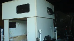

    • 7. Juli 2010 um 20:17
    • #33
    So, die Fenster sind drin (allerdings immer noch nicht eingedichtet - ich werde mir noch Tesa-Moll oder so etwas zulegen, um ein Herausquellen der dauererplastischen Bitumendichtmasse zu verhindern. Die Fenster sehen so edel aus, daß herausquellende Dichtmasse das Bild sehr unschön beeinflussen würde.
    So langsam sieht das Kabinchen fast schon wie ein (zugegebenermaßen sehr kleines) Wohnmobil aus...
      • 411,95 kB
      • 1.632 × 1.224
      • 277,53 kB
      • 1.632 × 1.224
    • 7. Juli 2010 um 20:39
    • #34

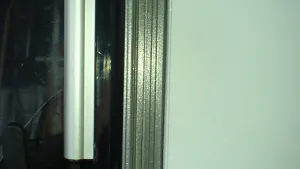

    Für alle, die es interessiert:
    falls jemand auch vor dem Problem steht, Fenster mit sehr geringen Toleranzen (-0/+1mm) einzubauen. Ich habe mir eine Schablone fertigen lassen, diese aussen angezeichnet, dann an den Übergängen vom geraden zum gerundeten Teil mit einem 2,5mm Bohrer Bohrungen durch beide GfK-Schichten gebohrt. Um sicher zu stellen, daß die Bohrungen senkrecht zur Wand gehen, habe ich die Bohrmaschine in einen mobilen Bohrständer (wolfcraft) eingespannt.
    Dann habe ich Metallschienen entlang der aufgezeichneten Linien auf die Aussenwand angeklebt und entlang dieser von Bohrung zu Bohrung mit dem Fein Multimaster und einem Kreissägeblatt einen Schnitt gesetzt. Anschließend mit einem schräg angesetzten Metallsägeblatt für Einschnittsägearbeiten die angezeichneten Rundungen nachgefahren und die dabei entstandenen Zacken mit einem Dremel leicht abgeschliffen. Anschließend die Schablone von innen paßgenau auf die Bohrungen gelegt und das gleiche Spielchen wie aussen noch einmal.
    Die Bilder unten zeigen das Ergebnis...
