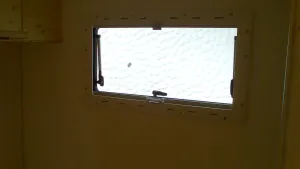

    gestern waren wir wieder mal etwas fleißig und haben unserem Laster die letzten zwei Fenster verbaut die am Bett und in der Naßzelle gefehlt haben.
    Nachdem dann der ganze Staub vom Fensterausschnitt aussägen weggeputzt war haben wir die Wände und die Decke in einem Cashmire gestrichen. Der Farbton gefällt uns am bessten zu dem doch recht hellen Fichtenholz.
    Leider kommt die Farbe aber auf den Bildern nicht raus.
    Fenster am Bett:
    Fenster in der Naßzelle:
