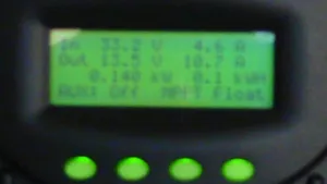

    würde immer einen MPPT nehmen und Module mit mehr Zellen da durch den MPPT Regler eine Transfomation der Überspannung/Leistung umgesetzt wird und bei schlechten Wetter immer noch geladen wird.
    Ein Shunt Regler kann nur die maximalen Strom des Modules liefern aber nicht transformieren. Beispiel 210W Modul mit 20V und max 10A liefert bei einem Shunt max 10A bei top Einstrahlung ein MPPT 14-15A.
    Anbei Anzeige von meinem Outback FX80, sorry für die Unschärfe.
    Mike
