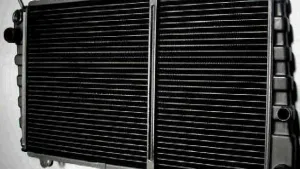

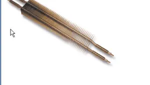

    plane eine Standheizung als Heizung + Warmwasserheizung einzusetzen.
    Das Konzept sieht so aus:
    Die Standheizung hat eine eigene Pumpe und pumpt die Wärmeträgerflüssigkeit (wie Kühlflüssigkeit) im Kreis. In diesem Kreislauf wird ein Heizkörper installiert - wie zuhause.
    - Ein normaler Heizkörper ist groß und schwer.
    - Habe gestern auf der CMT bei ALDE den unten geposteten Konvektor gesehn.... davon bräuchte ich aber gleich nen paar Stück... dann wird's wieder teuer.
    - deshalb: Warum nicht nen MOTORKÜHLER (ohne Gebläße) aus dem Pkw verwenden????
    Der ist für den Wärmetausch gemacht (okay, die erzwungene Luftströmung fehlt), Massenteil und deshlab recht günstig zu haben.
    Warmwasser wird über einen Wärmetauscher

    Hi, Ping,
    ich habe etwas ähnliches vor: allerdings werde ich ein Heizungsregister inkl. Lüfungsgebläse aus einem PKW einbauen - die sind kleiner und wg. des Gebläses dennoch ausreichend.

    beim Motorkühler fehlt definitiv die Luftströmung. Da die Lamellen auch noch für eine waagerechte Durchströmung angeordnet sind, wird ein einfacher Motorkühler so installiert nicht funktionieren. Auch leiste eine Standheizung ca. 3-6 KW. So wird es dann sicherlich in der Näche des Kühlers (oder nun Heizer) doch zu warm und im Rest des Womos friert man.
    Auch ich würde hier zu den Alde-Konvektoren greifen oder ein gebläse unterstütztes Heizregister nehmen. Ein PC-Lüfter auf oder unter dem Alde-Register tut es auch.

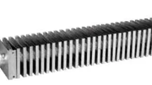

    Es gibt auch im normalen Heizungsbau solche Lamellenheizkörper die sich dafür eignen.
    Ich könnte mir vorstellen das diese günstiger sind als die von Alde

    Richtig, die waagerechten Lamellen sprechen gegen den Motorkühler. Aber ich denke in Kombination mit 1-2-3 PC Lüfter hat der Motorkühler dennoch die größte Austauschfläche zu kleinem Preis anzubieten.
    Diese Lamellenheizkörper werde ich mir nochmal ansehen - und mit Heizregister und Motorkühler vergleichen.

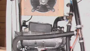

    habe mir ne alte Webasto-Warmwasserstandheizung(Diesel) über ebay ersteigert.
    Dann vom Schrott n Innenraumwärmetauscher (vom Polo) besorgt,der hat n manuelles Durchflußventil,und n elektrisches Lüftergebläse vom Quad besorgt.
    Das alles in die Wohnkabine eingebaut,und mit dem Kühlkreislauf des Motors verbunden.
    Habe Warmwasserschnellschlußventile zwischen Wohnkabine und PickUp gebaut,sowie die Dieselleitung mit Schnellschlußventilen versehen.
    Da die Wohnkabine ja Absetztbar ist.
    Die Standheizung habe ich an die Wohnkabine gebaut,da ich sie im Sommer nicht im Auto mitschleppen will,und außerdem ich die Wohnkabine im bedarf Eigenständig heizen kann.
    Im Fahrbetrieb wird die Wohnkabine durch den Motor geheizt,im Stand das Fahrzeug (+Motor)und die Wohnkabine durch die Standheizung.
    Das alles funktioniert schon,ist aber nocht nicht komplett fertig.(Verkleidungen,n paar Feinheiten usw.).
    Bin jetzt nicht zuhause,wenn dann mache ich mal n paar Bilder.
    Gruß Torsten

    so nun mal n paar Bilder von meiner Heizungszusammenstellung an der Wohnkabine.
    Ist alles noch im Bau,kommen noch die Verkleidungen usw. dazu.
    Da das eine Absetzkabine ist,habe ich die Verbindungen zum Fahrzeug zum trennen mit Schnellschlußventilen gemacht,auch die Dieselleitung.
    Das Gebläse ist mir noch zu laut auf voller Leistung,-kommt vielleicht n anderer Lüfter dran,mal sehen.
    Die Warmwasserstandheizung ist von Webasto (Bj.95)
    Der Wärmetauscher(mit Ventil) ist vom Polo(Innenheizung).
    Der Lüfter z.Zt. vom Quad.
    Die Leitungen z. Teil Kupferrohr,bzw. Warmwasserdruckschläuche.
    Die Heizungsrohre vom L200 zur hinteren Sitzbank waren durchgerostet,da habe ich sie mit Kupferrohr und Druckschlauch neu gemacht(ist billiger ,als es in der Werkstatt machen zu lassen).
    Habe die Leitung dann bis zum Heck weiter geführt,und mit Kugelventilen abgeschlossen.
    Hatte am wochenende das ganze mal laufen lassen,bin erstmal zufrieden(außer der Lautstärke).
    Die Kabine und das Fahrzeug+Motor wurden prima geheizt.
    Mit der Regelung,dachte ich an die Temperatursteuerung vom Wohnwagen,und ne Geschwindigkeitsregelung für den Lüfter.
    Gruß Torsten
    PS. : Falls jemand Anregungen oder Kritik hat,bin für verbesserungen zu haben.
