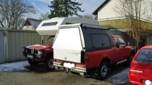

    ich habe das problem, dass meine Pritsche an der Klappe an beiden Seiten senkrechte Bleche hat, die sich in die Kabine eingeschnitten haben, als der Vorbesitzer Sie mit dem Kran auf die Pritsche gelassen hat, eigentlich ist das nicht weiter schlimm, da es nur ca 2 mm sind, aber es hindert mich eben, die Kabine nur ein wenig anzuheben und dann rauszufahren. so muss ich die Kabine komplett über die Boardwand hochkurbeln können....

    Zeig doch mal ein Bild Deiner Kombination...

    ich muss die Stützen aber in der Höhe oberhalb der Boardwände der Pritsche einschieben... weil das dann der niedrigste Punkt ist

    Aufgrund der Form Deiner Kabine und der Tatsache , dass diese schrägen Wände auch noch deutlich innerhalb der Fahrzeugpritsche liegen , wirst Du mit serienmässig gefertigten Stützen kaum das Problem lösen können .
    Wenn das Ganze auch noch wenig kosten soll , bleibt aus meiner Sicht nur die Eigenfertigung .
    Ob Du über entspechende Möglichkeiten verfügst , kann ich nicht beurteilen ...
    Obwohl ich über eine Werkstatt mit Drehbank und Fräsmaschine etc verfüge , habe ich es vorgezogen , mir die von Dir als zu teuer bewerteten Stützen zu kaufen und diese dann nach meinem Bedarf angepasst . Einzelheiten findest Du auf meiner HP .
    Ich bin also auch der Meinung , dass es eine einfache und preiswerte und dabei auch noch ausreichend sichere Lösung nicht geben wird . Da ist schon einige Denk- und Handarbeit und wohl auch finanzieller Einsatz gefordert .
