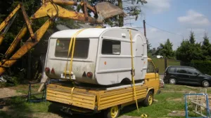

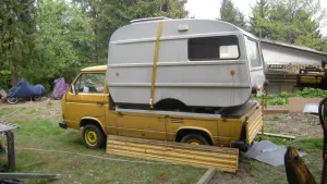

    Hallo Forum
    Hallo Leo
    Hier meine Idee für den T3 ich habe zwar nur ne Pritsche aber ich wollte dem Forum die ganze Zeit schon mal mein Wohnklo zeigen .
    Ich habe mir eine altes DDR-Schätzchen gekauft ,sagt das bitte keinem Queckfan (die steinigen mich) ,die Achsen entfernt , einen Rahmen drunter geschweißt und den Queck draufgeschraubt ,gehalten wird das ganze von 4 Klammern die an den Brackenhaltern befestigt werden und mit 4 Spannern nach vorne und hinten verspannt . Der Kleine ist nur 2,80 lang und 1,90 breit ,über dem Küchenbereich kann man ein großes Dach öffnen. momentan bin ich am innenausbau! mal sehen ob ich die Bilder hochgeladen bekomme
      • 222,3 kB
      • 853 × 640
      • 144,76 kB
      • 630 × 473
