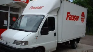

    Ich bin 25Jahre jung, nen Maschinenbau-Büromensch mit Handwerksambitionen (Möbel-Selbstbau und beim Umbau am uralten Hauses meiner Eltern). Sonst bin ich absolut outdoor/sportbegeistert, weshalb Fahrrad, Klettersachen, Slackline und co. im WoMo Platz finden sollen.
    Meine WoMo-Erfahrung ist absolut mini, als Kleiner war ich im Kleinbus und "Riese"-Alkoven auf nem Fiat Ducato unterwegs, dieses Jahr im T5 California. Sonst bin ich eher Rucksackreisender.
    Meine Idee für meine womobox sieht so aus: nicht viel Luxus, aber das was drin ist darf gerne mit Clou und Technik sein!
    Da ich gerne mal Urlaub mache, verabschiede ich mich zum Sommer hin von meinem Job und zieh erstmal für ca nen Jahr durch den Süden Europas - geplant ist Frankreich, Spanien - und Marokko..... und wo es mich sonst hin führt.
    Zweck vom PING-Mobil
    Erstmal Wohnung ....und später dann als WoMo.
    Vorrangig ist Wohnraum für eine Person inkl. Bad und Stauraum, mit Heckgarage für ein Mountainbike und einen Roller (50ccm o.ä.)
    Das Fahrzeug soll unauffällig sein - nicht direkt als WoMo erkennbar, d.h. kein Alkoven, Lüftungsgitter "versteckt", Fenster mit eben schließenden Abdeckklappen.
    Die Basis

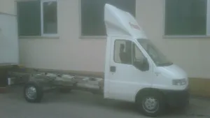

    Fiat Ducato 2,8JTD, 94kW, BJ2001, 136tkm
    mit Koffer (Innenmasse L365xB205xH200cm) auf ca. 80cm vom Boden
    Leergewicht 2280kg, zul. Gesamtmasse 3495 => Nutzlast 1215kg
    Der Ausbau
    Was soll rein: Küche/Sitzbank+Tisch/Bett/Dusche/Toilette/Stauraum
    Türen: Durchbruch vom Fahrerhaus in den Koffer mit Tür, Seitentüre im Koffer, Hecktüre (3-teilig) ist Zugang zur Heckgarage und evtl. Panoramaöffnung vom Heckbett aus.
    Technik: Kocher, Kühlschrank, Warmwasser, Heizung, Zusatzbatterie+Solar (? da ich nicht regelmäßig fahren werde), "Schaltzentrale" für den Überblick und Audio-Anlage
