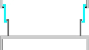

    und ausgefahren:
      • 14,7 kB
      • 559 × 485
    Gruß Peter

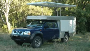

    Hallo surfjunk
    Die Idee mit der "Schuhschachtel" finde ich für dein Gefährt am geeignetsen. Ich denke, dass du im Forum sicher die eine oder andere Realisation dieses Prinzips finden wirst. Das Positive an dieser Lösung ist die Tatsache, dass du kaum Dichtigkeitsprobleme haben wirst, da ja der umgekehrte "Schuhkarton" über den Unteren Wohnbau gestülpt wird. Etwas knifflig wird der Einbau der Türe werden; ich hab schon gesehen, dass dort Doppeltüren eingesetzt wurden.
    Leider konnte ich bei meinem Hochdach diese Variante nicht einsetzen, da ich die Fläche über der Kabine mitbenutze. (Sonst käme ja die Schuhschachtel übers Führerhaus herunterund die Sicht wäre nicht mehr so toll.)
    Mein Hubdach wird von 4 Säulen hochgefahren , die mit Kunststoffgleitern auf C-Schienen laufen. Das Prinzip des Hochhebens habe ich vor mehr als einem Vierteljahrhundert im ehemaligen Ostblock einem Viersäulen-Autolift abgekupfert. Über Umlenkrollen werden 4 Drahtseile zu einem einzigen Seil zusmmengenommen und mit einer handelsüblichen 12V Winde hochgezogen. Da alle 4 Säulen absolut gleichmässig laufen, hast du kein Problem mit dem Gleichlauf und dem dazugehörigen Verkanten des anzuhebenden Teils. Diese Lösung ist zwar etwas weniger elegant als ein hydraulisches System, dafür aber viel preiswerter und von jedem halbwegs fähigem Mechaniker zu reparieren.
    Von Scherensystemen würde ich dir abraten, der Kraftverlauf ist nie linear!
    Viel Spass beim Planen und Bauen
    Gruss Werner
