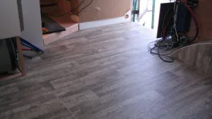

    Schnee ist weg und die Temperaturen reichten zum Fenstereinbau.
    Die habe ich passend vor dem Regen reinbekommen.
    Anschließend konnte ich den Rest isolieren und die Wände zum Teil verkleiden.
    Der Bodenbelag ist auf den Kotflügeln flächig verklebt, auf dem Boden liegt er nur auf.
    Macht es Sinn den Bodenbelag flächig zu verkleben oder reicht nachher die Fixierung durch Anschrauben der Möbel?
    Das war es erstmal wieder.

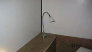

    Hallo Leute!
    Das Schlafzimmer wird langsam gemütlich! :D

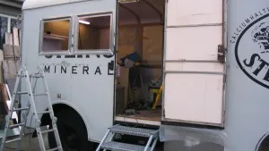

    Hallo Leute!
    Erstmal wünsche ich allen hier Frohe Ostern!
    Habe schon länger nichts mehr von mir hören (und sehen) lassen.
    Das lag daran, daß wir etliche rm Brennholz gemacht haben.
    Des weiteren hat man als Handwerker auch einige Freunde bei denen man nuneinmal in der Pflicht steht.
    Zwischendurch ist trotzdem einiges passiert, meine Frondienste :wink: sind abgeleistet und nun kann ich mich erstmal wieder uneingeschränkt
    unserem Projekt widmen :!:
    Das Chaos im Hintergrund einiger Bilder möchte gnädigerweise übersehen werden.
    Normalerweise kann ich so nicht arbeiten, aber da war die Zeit sehr knapp, und dann bleibt schon mal was liegen.......
    Kommentare und Kritiken sind trotzdem immer willkommen!

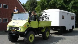

    Der Abreisetermin zum Sommertreffen unseres Unimog Veteranen Clubs war auf Dienstag, den 26. 7. festgelegt.
    Eins vorweg: Ich hab´s geschafft. :wink::D:D
    Allerdings mußte ich meine Arbeitsstunden noch ein wenig hochschrauben, d.h. täglich nach 17 Uhr noch 4-5 Stunden drangehangen.
    Die Wochenenden und Feiertage wurden auch von morgens bis abends genutzt und zwei Tage Urlaub konnte ich bei meinem Chef auch noch rausschinden. Da war zum Schluß kein Spielraum mehr für Irgendetwas.
    An dem Dienstag habe ich noch bis 15 Uhr geschraubt, meine Gitti hat noch ein wenig durchgeputzt und eingeräumt und um 16 Uhr sind wir ohne Generalprobe abgefahren. :shock:
    19 Tage und 2000 km waren wir unterwegs. Pannenfrei. Sowohl am Unimog als auch am Anhänger.
    Die komplette Technik funktioniert einwandfrei!
    Und eines kann ich Euch sagen: nach diesen 1 3/4 Jahr (ca. 1600 Std. nur nach Feierabend und an den Wochenenden) habe ich diese knapp 3 Wochen Nixtun in mich aufgesogen wie es vorher noch nie der Fall war :!:
    Vom 9. - 11. September waren wir dann noch in Holland zu einem Unimogtreffen und dann hatte ich noch ein Fotoshooting für unser Clubjournal.
    Dieses ist erst kurz vor Weihnachten erschienen, und man bat mich vorher keine Bilder ins Netz zu stellen.
    Da ich gerade vor dem Rechner sitze und eigendlich mal wieder keine Zeit habe, werde ich versuchen morgen mal ein paar Bilder einzustellen.
    Wenn ich das nach der langen Zeit noch darf.....
    Grüße aus Ascheberg, AT

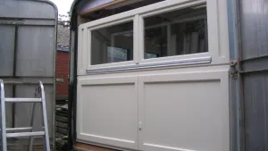

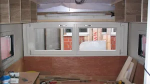

    Als erstes das Heckfenster.
    Spezialanfertigung aus eigener Herstellung.
    Unten gehen beide Flügel nach außen auf, so habe ich direkten Zugriff auf Stromkabel, Unterlegkeil,Gasgrill und andere Installationsgegenstände.
    Der rechte Flügel ( in Fahrtrichtung ) ist kleiner, somit brauche ich nicht beide großen Türen öffnen, um an diverses Zeugs zu gelangen.
    Die verglasten oberen Flügel sind beide als Dreh-Kippflügel ohne Mittelpfosten gebaut. Gibt es sonst nicht, haben wir lange für überlegt wie man das konstruieren kann.
    Vom TÜV her kein Problem mit dem Glas, da die großen Portaltüren im Verkehr alles sichern. (Stempel ist drauf!)

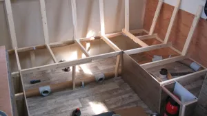

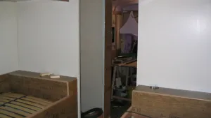

    Als nächstes die Sitzgruppe im Heckbereich.
    Alles noch im Rohbau.
    Installation fast fertig. Hinter der Bank noch die Spanplatte, um ein wenig Kälte draußen zu lassen.
    Den Feuerlöscher gab es für kleines Geld, Problem war nur, wohin damit?

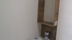

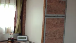

    Dann noch der Kühlschrank.
    Darüber ist der Fernseher im Schrank.
    Die Sitzgruppe ist fertig und zum Schluß noch die Ankunft bei Freunden nach 180 km.
    Demnächst stelle ich noch mal ein paar Bilder von dem Fotoshooting rein.
    Die sind alle im dunkeln mit Blitz und Beleuchtung.
    Bekomm ich aber erst am Wochenende.
    Grüße, AT
