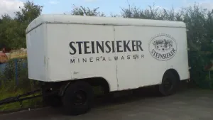

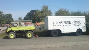

    Hallo Leute!
    Nachdem ich nun seit ein paar Tagen hier mitlese, habe ich mich jetzt registriert.
    Mein Name ist Andreas, bin Tischler, wohnhaft im Münsterland und fahre begeistert Unimog. Nachdem ich mir zum Sommertreffen des Unimog Veteranen Clubs erstmals einen Wohnwagen geliehen hatte (früher immer gezeltet, aber man wird ja nicht jünger) bin ich auf den Geschmack gekommen.
    Abgeschreckt haben mich aber die Preise, auch die für gebrauchte Ww.
    Das Preis-Leistungsverhältnis für die teilweise schlechte Verarbeitung und dem ganzen Leichtbau stehen da meiner Meinung nach in keinem Verhältnis.
    Dann kam noch der Gedanke dazu, daß es nicht unbedingt ein schönes Bild abgibt hinter einem 35 Jahre altem Fahrzeug einen modernen "Plastikklumpen" hinterherzuziehen.
    Nun hatte ich das zufällige Glück einen alten Möbelkoffer, momentan noch als Kühlwagen genutzt, sehr günstig kaufen zu können.
    Dummerweise ist es nun das erstemal in meinem Leben, daß ich ein Projekt starte ohne mich vorher eingelesen,geplant oder sonst irgendwie vorbereitet habe.
    Den Anhänger(Bj ´61, 3t leer, 5,9t zGm, Innenmaße 5,7 x 2,15m) bekomme ich in den nächsten 2 Wochen, wobei erst einmal ein paar wenige Karosseriearbeiten getätigt werden müssen.
    Anschließend gibt es erstmal eine gründliche Bestandsaufnahme und das Kühlaggreget wird entfernt(geht nicht als Klimaanlage, läuft auch auf 380V).
    Dann soll der Ausbau beginnen. Ich habe mal ganz vorsichtig 1,5 Jahre veranschlagt, da ja auch noch einiges investiert werden muß.
    Das ist erstmal der grobe Plan und nun werde ich wohl Stück für Stück Eure Hilfe brauchen.
    Soll ich mich hier durchfragen, gibt es empfehlenswerte Lektüre?
    Als erstes brauche ich vielleicht mal eine Liste, in welcher Reihenfolge ich vorgehen soll, Raumaufteilung,Installation, eben alles.
    Das wäre es erstmal, würde mich über viele Ratschläge freuen!
    Grüße aus Ascheberg, Andreas

    Also, das Teil soll nur für meine bessere Hälfte und mich sein.
    Keine Saufbude, sondern ein gut durchdachtes, gemütliches Heim für auf Treffen oder auch zum urlauben. Natürlich sollte man damit auch mal 2-3 Tage autark stehen können. Vorsehen wollte ich 220V, 12V und Gas. Solar kommt wegen des Preises und der zu geringen nutzung nicht in Frage. Außerdem würde ich eher im Schatten als in der Sonne stehen.

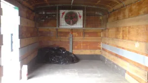

    Der Innenboden ist auf der Höhe des Drehschemels durchgezogen, also ab dem Versatz doppelt. Der kommt natürlich raus weil ich sonst nur 1,8m Höhe zur Verfügung hätte.
    Im vorderen Bereich des Drehschemels soll das Schlafzimmer hin,das sind von vorne bis zum Absatz 2m. Über die weitere Raumaufteilung sind wir uns noch nicht klar. Da werden wir erstmal mit großen Pappen Wände und Einrichtung basteln und alles hin und herschieben bis es uns gefällt.
    Holger, mach Dir über die Zugleistung keine Gedanken, ich darf(und kann!) 22t ziehen, hab ich aber nicht vor.
    Ich will gewichtsmäßig aber auch nicht übertreiben wegen der Steuer.
    Also nix is mit Bad kacheln! :wink:
    Und übrigens, statt Veltins hätte ich den mit Warsteiner noch lieber genommen, aber das Leben ist kein Wunschkonzert. :lol:

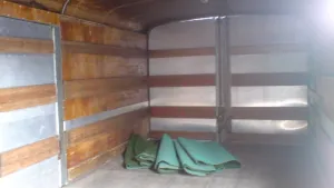

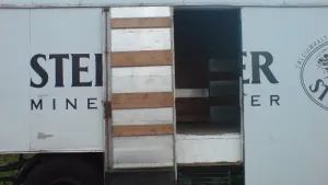

    Der Anhänger hat 4 Türen: eine links(im Bild), direkt am Verstatz, gegenüberliegent rechts etwas weiter hinten und hinten eine große zweiflügelige Tür. Die linke (im Bild)wird wahrscheinlich weichen müssen,da sonst zu wenig Platz zum Möbeleinbau bleibt.
    Vermutlich sind die hinteren Radkästen nach innen gearbeitet, kann ich aber noch nicht sehen, da der Boden noch draufliegt.
    Der Aufbau ist aus Alu und von innen isoliert, weiß nur noch nicht genau wie gut.Fenster müssen natürlich rein und Wartungsklappen. Letztere aber so wenig wie möglich,da ich die optisch nicht so toll finde.

    Na als Kühlwagen sollte der Hänger doch schon einigermassen isoliert sein. Die rechte Türe alsEingang nutzen und die Sitzgruppe hinten hin bauen, dann könntest du die Veranda öffnen über die beiden Türen,vielleicht noch ein Dach drüber...
