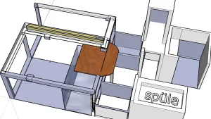

    Forum,
    hier schon viel gelesen, gelernt, gelacht. -
    Hier mein erster Post zum Thema individueller Grundriss für neuen Sprinter, mitlerer Radstand, Serienhochdach.
    Die Idee basiert auf Grundriss mit Längsbett mit absenkbarem Fußteil.
    http://www.hrz-reisemobile.de/modelle/4_holiday_life.html
    Meine Variante:
    - Asym. Bett (100 cm + 80cm)
    - Der schmalere Lattenrost ist nach außen klappbar für Fahrradtransport.
    Vorteil: Bett bleibt je nach Neigung angenehm mit Lümmelecke duch Die Schräge der schmalen Matratze.
    - Höheres Heck niveau (85-90 cm) für mehr Stauraum.
    - Schiebekonstruktion für Tisch - verschwindet unter Bett und über dem Versorgungstrakt (Wasser,Heizung, Gas)
    => Ausbau will ich professionell machen lassen bei z.B. CM oder Wölke.
    Als Budget wären wohl knapp 20.000€ fällig. Tipps für andere Ausbauer werden noch angenommen ;)
    3 Bilder mit schematischer Skizze aus Sketchup anbei.
    Habe keine echte Vermaßung im Modell vorgenommen, aber die Eckdaten sind in etwa:
    Länge:
    - Schmalster Küchblock (ca- 85cm?)
    - 65 cm breiter Sitz ohne Lattenrost (für Füße ok)
    - 135 cm lange Hauptmatratze mit Lattenrost
    Höhen:
    - Sitzhöhe: knapp 50 cm
    - Tischhöhe: gut 70 cm
    - Lattenrost ca. 75-78 cm (schwebend über Tisch, Auflage längs)
    - Matratze (Viscoelastisch, 12 cm) ca. 90 cm
    => verbleibende Höhe ca. 1m in der Mitte. Am Rand Hängeschränke akzeptabel. Mitte großes Hartal Dachfenster gegen Platzangst ;)

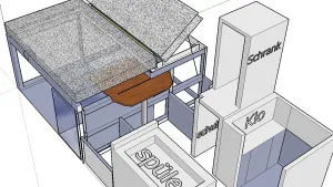

    Mechanische Gimmicks:
    -> schmaler Lattenrost mit Scharnier innen drehbar. Stützen analog zur klassischen "Poolliege" mit sbeidseitigen Stützen zur variablen Höheneinstllung, s.schwarze Linie in Skizze
    -> 10 cm Mittelsteg breit: erlaubt beiden Matratzen sanfte Neigung bei 12cm höhe, d.h. bei Neigung ergibt sich eine Liege quer.
    -> Sitzpolster können unten oder oben liegen, dann Funktion als Fußverlängerung. Keine mechanische Belastung auf Tisch, Ablage am der Sitze auf Steg am Küchenblock und am Kleiderschrank.

    Und hier die Skizze des Grundrisses.
    Max
      • 236,59 kB
      • 1.339 × 1.089
      • 147,15 kB
      • 1.218 × 802
      • 202,52 kB
      • 1.224 × 991

    Hallo, Max,
    willkommen im Forum - und ein interessantes Konzept hast Du da!
    Vorab - Du weißt, daß HRZ auch individuell baut?
    Danach zu Deiner Frage bezüglich der Naßzellengröße: ich denke, 70cm breit und 80cm tief muß die schon haben, sonst mußt Du Dich im Schneidersitz auf's steille Örtchen setzen. Wenn das WC dann aber fest eingebaut ist, wirst Du selbst mit einer 'Notfalldusche' darin keinen Spaß haben. Ich würde dann eher ein PortaPotti einbauen, das ich zum Duschen heraus holen kann (dann muß auch die WoMo-Seitenwand nicht aufgeschnitten werden) oder eine Kassettentoilette auf einen Schlitten bauen, damit ich sie zum Duschen 'mal auf den Gang vor der Küchenecke ziehen kann.
    Ansonsten muß ich noch einmal ein bißchen grübeln, z.B. könnte ich mir vorstellen, daß es Probleme mit dem Fahrrad in Verbindung mit Radkasten und eingeschobenem Tisch geben könnte.

    Hallo Max,
    es gibt auch Klappwaschbecken mit darunter instalierter Toilette. Das ist wohl die Platzsparenste Variante.
    Ich frage mich warum Du es Dir mit dem Bett so schwer machst, mit den ganzen Klappmechanismen, wenn Du sowieso fast nur alleine unterwegs bist?
    Den klappbaren Bettteil könntest Du Dir eventuell schenken und dafür eine deckenhohe Garage machen!?
  • Max Powr
    8
    • 9. Februar 2009 um 19:07
    Na, viel alleine heisst ja nicht immer alleine.
    Wenn die Alte halt no so viel arbeiten muss ;)
    aber im Ernst. der Klappmechanismus kostet mich n Lächeln.
    2 Scharniere und 2 Stützstangen mit 4 varaiblen haltehöhen.
    Und darauf lümmelt es sich klasse. Ich hab nen Sitzsack daheim.
    Für mich wirkt es sehr flexibel - entweder megabreites bett (evtl. mit ebenso breiten Insassen dank Rotwein auf Sizilien) oder extrem guter Stauraum.
    Das Thema, Orientierung mit dem Kopf macht mir noch sorgen.
    Und wo kommen wieviele Fenster hin?
    hmmm?
    Max
