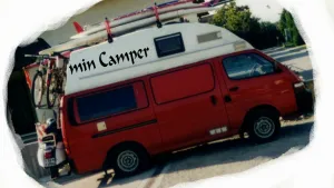

    Bevor Du das Dach ausschneidest überprüfe die Passform.
    Ansonsten: Abklären, was Du ausschneiden darfst, Klebervorschriften abklären und losschneiden!
    Wer einen Kotflügel anschrauben kann kann auch ein Hochdach ankleben... 8):wink:
