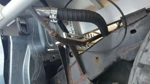

    Endlich bin ich wieder mal zum werkeln gekommen!
    Und zwar musste ich den Defekt an der Tankanzeige beheben, die leuchtete nämlich schon so stark dass sie schon bald der Sonne Konkurrenz machen konnte!
    Und da ich noch immer den abgeknickten Originalschlauch drin hatte konnte ich das ja weder mit Danken noch mit Tanken beheben...
    ...also den frisch bestellten Tankschlauch mit 35mm Innendurchmesser montieren!
    Doch schon bald merk ich dass dafür die Pritsche wieder runter muss, und meine Zeit heute ist begrenzt...
    Mist...
    Entrosten liegt heute nicht drin...
    Also Kran, mit der Originalpritsche dran, rausgefahren, Originalpritsche abgestellt, Neue Pritsche gelöst, abgehoben, zurückgezogen und schon liegt der Originaltankschlauch in seiner ganzen Pracht vor mir!
    Zumindest fast, denn unser User willy, der dort ja auch eine Halle hat, musste mich darauf hinweisen dass noch dies und jenes das Auto und die Pritsche verbindet...Danke!
    Wäre übrigens gern mit Dir Mittagessen gegangen, aber um 12:30 warst Du nicht mehr da...ein anderes Mail!
    Der Tankschlauch geht problemlos ab, der neue Tankschlauch wehrt sich ein Wenig um über den Kunststoffstutzen des Tankes gewürgt zu werden, hat der doch deutlich mehr als die mir angegebenen 35mm...und der Schlauch hat ja Stahl- und offenbar Kohlefaser-Verstärkung...
    Na ja, irgendwann klappts und der Schlauch sitzt!
    Also Pritsche wieder Platzieren und den Schlauch abmessen, mit dem Fein Multimaster abschneiden und auf den (Be)Tankstutzen schieben...
    ...doch der ist aus Stahl mit 35mm Durchmesser plus Wulst und gibt genausowenig nach wie der Schlauch!
    Offenbar hat der Kunststoffstutzen des Tanks nachgegeben...und nicht der Schlauch!
    Es bleibt nichts Anderes übrig als den Wulst mit der Kappsäge abzuschneiden!
    Nur dummerweise sieht das der Wulst anders und nach 3/4 des Schnitts verkantet er sich mich dem Sägeblatt...
    Den restlichen Viertel schneid ich mit dem Multimaster, was ich schon von Anfang an hätte tun sollen...
    Denn nun hab ich ein Rohr, das alles andere als Rund ist...der Querschnitt sieht einem 'V' ähnlicher als einem 'O'...
    Doch mit einigen Hammerschlägen und einem Besenstiel (Hatte kein passendes Stahlrohr) wirds wieder rund!
    Schlauch drüber, Briede angezogen, Schrauben der Pritsche angezogen und ab zur Tankstelle!

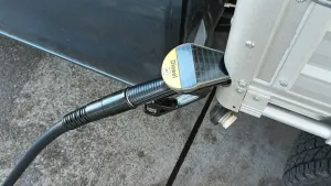

    Da ich bisher keine Bilder gemacht habe mach ich die beim Tanken:
    Und es klappt!
    Zapfpistole rein, durchdrücken, arretieren und es läuft bis der Tank voll ist!
    Kein verfrühtes Stoppen, nichts!
    Super!
    Nur dass er einige Sekunden nach dem Stopp noch etwas Diesel über die Zapfpistole und den Tankdecken spukt ist nicht nett...aber hey, wenn ich so lese was für Tankprobleme andere mit Flachpritsche haben dann bin ich zufrieden, zumal es bei weitem kein Deziliter ist, der zurückschwappt!
    Deckel wieder drauf, zahlen und schon ist das Problem der leuchtenden Tankanzeige behoben!

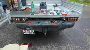

    Dann sind jetzt noch die neuen LED-Leuchten, die den Billig-Ramsch, der nicht wirklich funktioniert, ersetzen sollen.
    Dazu ein Erinnerungsbild der Anschlüsse des Ramschs, damit ich die Kabel einfacher identifiziren kann:
    Die neuen Lampen sind schnell montiert und nicht so schnell angeschlossen, zumal ich die Verbindung zum originalen Kabelstrang mit Stecker ja Wasserdicht machen möchte.
    Dummerweise fällt mir erst nach Abschneiden der Kabel auf dass ich die Klemmverbinder und die Schrumpfschläuche im Büro in Rorschach liegengelassen habe...dumm...
    Also mit den provisorisch verdrillten Kabeln zum Landi fahren und Klemmverbinder kaufen, Schrumpfschläuche hats leider keine und es ist schon 16:00, also Ladenschluss...
    Zurück und alles verpresst, dummerweise hab ich auf der Fahrerseite vergessen dass beide Kabelenden erst in die wasserdichte Dose eingeführt werden müssen...nun wird dort die Deckelmontage schwirig...GRMPFLLL!!!! :(
    Aber ich hab keine Zeit mehr und schütze die Kabel halt wieder mal provisorisch.
    Immerhin funktionierts! Ausser das Rücklicht rechts...warum auch immer...und die Blinker blinken etwas sehr schnell!
    Seh ich das Richtig, könnte ein Widerstand zwischen der Blinkerzuleitung und der Masse dieses schnelle Blinken beheben? Wenn ja, welchen Widerstand müsste der wohl etwa bieten? Lieg ich richtig in der Annahme dass es rund 30 Ohm sein sollten?
    Wenn nein, was sonst tun?

    Das schnelle Blinken bedeutet dass das Steuergerät eine Überwachung hat und bei zu wenig Strom ein Blinkerdefekt erkennt und signalisiert.
    Ja ein Widerstand hilft. Du musst einfach ungefähr den Strom der originalen Birne (ziemlich sicher 21W) minus den der LED über den Widerstand "verbrennen" . Ich glaub ich hab 8 oder 10 Ohm 50W oder 100W Hochlastwiderstände paralell zur Led verbaut. Wenn du den Strom der Led messen und angeben kannst kann ich das nochmal gegenchecken.
    Ein Hacken hat die Geschichte. Ich weiss nicht wie legal ein solcher Umbau ist denn ich meine ab einem gewissen Jahrgang sind Blinkerausfallerkennung vorgeschrieben und die würdest du damit zum Teil lahm legen. Bei mir hat bisher kein Hahn danach gekräht.
    5.796
    • 16. Juni 2024 um 10:05
    • #848
    Hoi Urs
    Hmm...wars bei den alten Autos ohne Elektronik nicht auch so dass bei defekter Blinkerbirne die Frequenz erhöht wurde? Ich meine mich bei meinem 1976 2CV6 daran erinnern zu können. Das würde gegen eine Überwachung sprechen. Odrr?
    1.805
    • 16. Juni 2024 um 10:27
    • #849
    Früher wurde es mit dem Blinkerrelais mechanisch gemacht. Später wurde dann die Funktion bei viele Fahrzeugen 1:1 in die elektronischen Steuergeräte übernommen und inzwische gibt es schon seit geraumer Zeit Fahrzeuge welche dem Fahrer eine Meldung ausgeben und hinten z. B. bei Ausfall der Blinker die Bremslichter oder so Blinken damit die Funktion noch halbwegs erhalten ist.
    So gesehen hatten die alten Fahrzeuge wie deine Ente schon Blinkerausfallkontrolle. Damals war das sicher noch nicht Plicht, aber inzwischen hab ich irgendwo gelesen dass es Plicht sei, weiss aber nicht seit wann.
    Bei deinem Jahrgang gehe ich davon aus dass bei dir kein mechanisches Blinkerrelais sondern ein Steuergerät die Funktion übernimmt, spielt aber keine Rolle für das Ergebniss.
    PS: Mein Chevy blinkte auch schneller ohne Widerstände und das hat deffinitiv ein Steuergerät der die ganze Christbaumbeleuchtung steuert

    ist der Kraftstoffschlauch für Diesel aller Art geeignet ? Wenn er eine Stahleinlage hat, wie hast du diesen, an der Schnittkante, gegen Korrosion geschützt ?
    Gruß Arno

    zum Thema LED, Blinker und Vorwiderstand (da hätte ich präziser sein können), sowie streßfreie Steckverbindung schrub ich was in meinem vorherigen Beitrag... ^^
    25W / 8 Ohm je Seite, jeweils parallel in die Blinkerleitung eingeschleift, reicht. Die Widerstände gibt es für genau diesen Anwendungsfall oft als Set im Netz.
    Schönen Gruß
    Bastian
    1.805
    • 16. Juni 2024 um 11:20
    • #852
    Das wäre die ganz legale variante:
    Blinkerausfallkontrolle, Widerstandmodul 12/24V
    ledlightpower.ch
    Die Firma ist irgendwo bei dir Picco ums Eck und sehr kompetent. Da konnte ich an einem Abend vorbei und meine Fernscheinwerfer probeleuchten und auswählen...aber dafür nicht ganz billig...
    Und am Schluss auf der oben verlinkten Seite haben die noch einen Link zu einem interessanten Blog-Beitrag zu genau dieser Problematik und als CH-Firma kennen sie auch unser geltendes Recht.
    Gemäss Verkäufer ja! Nur nicht für hochoktanigen Kraftstoff.
    Gar nicht, denn meines Wissens ists ein rostfreier Stahl und dazu ist er ausser an der Schnittkante komplett im Gummi, wie der Stahl im Autoreifenauch. Da hab ich keine Angst, das müsste erst etwa 20cm in den Gummi hinein rosten bis die erste Schwachstelle am Ende der Rohrschelle angelangt ist.

    Zitat von Picco
    Danke schon mal für die letzten Antworten!
    Hallo Picco,
    "Unterwegsreparatur" Sizilien 21.12.22
    So sieht ein verrosteter Schlauch aus.
    Gruß Arno
    5.796
    • 17. Juni 2024 um 06:19
    • #856
    Hoi Arno
    Woher hattest Du den Schlauch und wie lange bist Du damit unterwegs gewesen?
    Hast Du ein Bild das den Schlauch näher zeigt?
    Ich lass das jetzt mal so, im schlimmsten Fall biege ich ein Stahlrohr zurecht, dann ist nur noch der Übergang aus Schlauch und das kann ich aus dem Originalschlauch machen.
  • WoMoG
    728
    • 17. Juni 2024 um 09:16
    • #857
    Hallo Picco,
    Vermutlich aus der örtlichen Hydraulikbude mit
    den gleichen Aussagen wie bei dir, 8 Jahre.
    Es gibt seitenlange Abhandlungen über Tauglichkeiten
    Normen etc. mit Herstellern im Netz.
    Es ist jedenfalls nicht sooo einfach ...
    Gruß Arno

    LED nerft!!!
    Nun habe ich bei der von Urs vorgeschlagenen LED-Spezialistenfirma Vorschaltgeräte für die LED-Blinker bestellt und eingebaut, und siehe da: Es blinkt so wie es blinken sollte!
    Solange ich nicht irgend ein anderes Licht einschalte oder auf die Bremse trete...denn dann blinkts wieder in Schnelltempo!
    Toll!
    Hab alles mehrfach neu angeschlossen, keine Besserung!
    Dafür funktioniert nun das Nebellicht nicht mehr, weder vorne noch hinten...Sicherung ist ganz...
    Na ja, Anfrage an den Lieferanten der Vorschaltgeräte ist raus...
