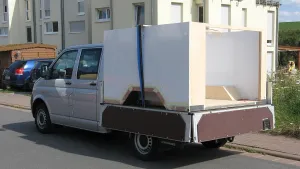

    So, das neue Basisfahrzeug ist da (T5 DoKa 4motion mit 128kW und allem, was man sonst noch so braucht :wink: ), und ich habe einmal so etwas wie eine Verlobung durchgeführt und provisorisch die Kabine auf die Ladefläche gestellt, um damit morgen zum TÜV zu fahren und dem Leiter dort meine Pläne vorzustellen...

    Hoi Wolfgang und herzliche Gratullation zum neuen Spielzeug! :D
    Also: Bodenheim 2010 übernachtest Du auch auf dem Platz...odrr???
    Es gibt noch viel zu tun, packs an! 8)

    Hey, das wird ja schön :wink:

    Übrigens: ein riesiges Dankeschön an alle (insbesondere Krabbe und Rainer) für Eure Absetzkabinenunterlagen - nachdem ich dem TÜV-Mann diese zusammen mit der Kabine heute morgen gezeigt habe, hat er die Zustimmung zu meinen Plänen gegeben.
    Nochmals der Tip an alle, die ähnliche Konstruktionen planen: geht frühzeitig zum TÜV! Ich habe drei oder vier TÜV-Stellen abgeklappert, bis ich einen gefunden habe, bei dem der Zweigstellenleiter bereit war, sich auf mein Konzept einzulasssen. Es war zwar noch etwas Überzeugungsarbeit notwendig, aber dann hat alles geklappt, jetzt kann ich beruhigt weiter bauen!

    Na das freut mich jetzt aber wirklich !!
    Nur ich versteh eigentlich nicht so ganz, wieso du solche Probleme mit dem TÜV hast ?
    Wo liegt das Problem eigentlich genau ?
    Bei der Auflastung auf 3,5to oder die Eintragung des Wechselaufbaus (LKW wahlweise offener geschlossener Kasten) ?

    Hallo Wolfgang,
    die Verarbeitung sieht super aus!! Das Basisfahrzeug aber auch - Neid! :(
    Aber die Größe der Kabine wundert mich doch ein wenig. Wie geht es denn weiter mit dem Bau.
    Wie ist denn dein Grundriß geplant?

    .. der Wechselaufbau machte die Probleme. Die haben das hier noch nie vorher gemacht, aber als ich ein paar Bilder von (zugelassenen!) Spannschloß-Befestigungen vorgelegt habe, war er mit meinen Plänen zur Befestigung der Kabine an den originalen Aufnahmepunkten der Pritsche doch sehr angetan!
    Und als ich ihm Deine Zulassung vorgelegt habe, hat er sich davon überzeugen lassen, daß solche Zulassungen wohl möglich sind :D
