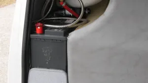

    verbesserungsvorschag für malibu 32.2
    transplantation der bordbatterie aus der küche in den ungenutzten raum oberhalb der gasflaschenkammer. die batterie paßt haargenau. mit messer die verkleidung einschneiden und mit pattex sauber ankleben. je nach akkutyp halterung einbauen.
    viel spaß beim raumgewinn.
    mfg
    details siehe foto

    hoffe dringenst für dich, dass es keine gasende (Naßzellen-) Batterie ist. Die Knallgasentwicklung direkt bei einer offenen Flamme ..... :?

    Hoi web.bear
    Ich hoffe, die Batteriepole sind genügend geschützt... :shock:
    ...nicht dass die Metallummantelten Schläuche auf dem Foto einen Kurzschluss auslösen... :(
    Aussehen tut's nicht so sicher, sorry.... :?

    sorry, das ich jetzt auch nicht so begeistert von dieser Lösung bin.
    Wenn es regnet und Du den Kofferraumdeckel auf machst kann Wasser auf die Batterie kommen. Auch finde ich die Pole nicht ausreichend geschützt wenn sich im gleichen Kasten noch bewegliche Teile/ Schläuche befinden.

    Batterieabdekungen und außreichende Isolierung gegen Kurzschluß sollten kein Problem sein. Jede normale Batterie hat am Plus- und Minupol eine Abdeckkappen! Nur die Batterie in der Küchenzeile vom Malibu nicht.
    Und bei Regen gehe ich sowieso nicht vor die Tür :lol:
    Ich möchte nur mal wissen, wieviel die Anderen sich schon Gedanken um ihre Starterbatteie gemacht haben?

    Ich denke mal das du da bestimmt noch eine passende Plastikplatte obendrauf legen kannst. Dann sind die meisten bedenken erledigt.

    Für eure Bedenken gibts doch einfache Lösungen.
    Das ist überhaupt kein Problem. Kann bei vielen Autos auch passieren.
    Mein ATV wird manchmal bis Unterkannte Sitzbank unter Wasser oder Schlamm gesetzt.
    Da gibts auch keinen Ausfall der Elektrik.

    Nun will auch ich meinen "Senf" dazugeben...
    Bei mir waren die Wasseranschlüsse in diesem Bereich undicht. Bei dieser Variante wäre dann nicht nur der Gaskasten sondern auch noch die Batterie eingesaut gewesen. Bin zwar kein "Schrauber-Fachmann", aber ob das Wasser das über die Batterie (Plus nach Minus) gelaufen wäre so gut ist ???
    Ansonsten keine schlechte Idee. Aber ob sich die Mühe lohnt, irgendwie fällt damit doch auch wieder anderer Stauraum weg. :?:

    als 32.2 Fahrer find ich die Idee echt gut! :D
    Keine Ahnung wo in der gegend ein Flamme sein soll?
    Die "Orginal" gasende Zweitbatterie ist zumindest direkt unterm Kocher und Gasheizung, also wat solls? :twisted:
    Meine ist in 16 Jahren noch nicht Explodiert da brauchts schon einiges an Knallgas ...
    Hab auch schon öfter überlegt wo ich eine 2. Zweitbatterie unterbringen könnte,
    muß mir das bei meinem mal anschauen, dachte da wäre nicht so viel Platz für ne Batterie, aber warscheinlich ist das bei mir nur mit allem möglichem Krembel zugestopft :wink:

    hallo
    du brauchst keine flamme, es reicht ein funke (lichtschalter heckklappenöffner, rücklicht etc)
    ich kann mir total viel vorstellen, aber nicht das ein auch nur einigermassen ernsthafter ausbauer eine gasende batterie in den innenraum verbaut. auch nicht vor 16 jahren, selbst der 1953iger VW kjäfer hatte den entgasungsschlauch, und das aus gutem grund.
    viel wahrscheinlicher ist dass da original eine gelbatterie (oder säurebatterie mit zentralentgasung) gestanden hat die irgendein gedankenloser vorbesitzer durch einen gasende batterie ersetzt hat
