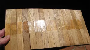

    • 15. März 2008 um 12:40
    hallo Anton und andere Holzwürmer,
    gleich noch eine Anschlußfrage :
    Ich habe 14mm starkes Industrieparkett - Teak - das sind alles 20 x 160 mm Riemchen die mit einfachem Paketklebeband zu 20er Einheiten zusammengeklebt sind.
    Wie und womit klebe ich am besten die ölhaltigen Teakriemchen - speziell in der hochbelasteten Dusche und Duschumrandung ?
    Normalerweise wird ja wohl einfach das ganze Quadrat in 2-Komponentenkleber gesetzt und dann später die Fläche plan geschliffen (das Paketklebeband geht ringsherum - kann man das mit abschleifen?)
    Oder sollte ich lieber das Band an der Oberfläche abschneiden , die Riemchen dann wie eine Zieharmonika aufklappen und zusätzlich die Riemchenseiten miteinander verkleben ? damit sie im Wasser nicht quellen und sich aufwerfen ?
    Die Fläche will ich eigentlich nur ölen - nicht mit Lack versiegeln.
