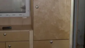

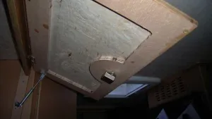

    ich finde die gezeigten Loesungen mit Ausfraesungen bzw verleimen etc wirklich recht nett.
    Falls jemand allerdings nicht ganz so viel Zeit :wink: fuer die Erstellung der Waende bzw Tueren aufwenden moechte bzw oder kann :wink: , hier nochmal der vorsichtige Hinweis:
    Bei ueberschaubaren Tuergroessen geht es auch gut mit massiven Birke-Multiplexplatten, nur eben von geringerer Wandstaerke.
    Die "ueblichen" 15mm stammen ja aus der Verwendung von Pappelsperrholz. Das ist fuer Birke Multiplex vorsichtig ausgedrueckt etwas "oversized".
    Ich habe 9mm genommen und darin auch direkt die Scharnierbaender verschraubt. Nur den Bereich um die Schloesser habe ich mit 6mm Plaettchen aufgedickt um hier auf die ueblichen 15mm zu kommen.
    Gruss Ronald
