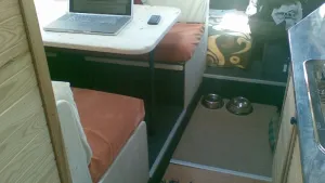

    Ihr seid aber konsequent... Fotos? Hab ich, allerdings online nur die Verkaufsfotos vom Vorbesitzer.
    Hiernach kann man sich gut den Grundriss zusammenreimen, und dann kann ich gleich auch mal ein paar Details beschreiben:
    - mittlerweile gibts hier und da ein wenig mehr Farbe an den Wänden, oder im Schlafbereich auch Teppich und im Bad einen PVC an der Wand.
    - Die Sitzgruppe habe ich komplett neu aufgebaut, aus heller Fichte und mit Sitzkisten unter den Polstern
    - nebenbei auch mit neuen hellen Polsterstoffen :)
    - selbige kann man nun zum Bett umbauen, der Tisch ist jetzt absenkbar
    - unter dem Podest der Sitzgruppe sind die Frischwassertanks.
    - Die Fenster vorne links und rechts möchte ich so lassen
    - die große Küche ist toll, muss aber nicht sein.
    - der geniale, riesige Waeco-Kühlschrank würde bei einem Umbau rausfliegen, der Stromverbrauch ist nicht für Autarken Betrieb > 4 Tage geeignet.
    Nun meine bisherigen Ideen und Möglichkeiten:
    Nehmen wir nun mal an, das Bett würde nach vorne wandern.
    Die Unterkante des Alkovenbettes wäre knapp über dem Radio anzusiedeln, der Monitor der Rückfahrkamera müsste dann weichen.
    Die Höhe dort im Ist-Zustand beläuft sich auf 45cm, selbst mit einer dünnen Futonmatratze kann man dort nicht gescheit liegen, das wäre maximal als Kinderbett geeignet. Kinder gibts aber noch nicht ;)
    Ein Quer-Hubbett geht auch nicht, der Innenraum ist über den Türen zwar 2,05m breit, zwischen den Türen aber nur 1,80m, und mit meinen 1,94m Körpergröße mag ich schon halbwegs komfortabel schlafen.
    Also: Alkoven, ohne gehts nicht.
    Weitere Möglichkeit: Heck-Querbett, dann müsste die Tür entweder versetzt oder vor dem Hinterrad eine neue Tür eingebaut werden. Hier wirds aber schwierig, denn ich denke dass ein Stahlrahmen mit einlaminiert wurde, der läßst sich sicherlich nicht so einfach versetzen. Eine neue Tür einbauen stellt sich als problematisch dar, da die Karosserie auf Höhe der roten Streifen einen Knick nach innen macht, da fällt eine Standard Wohnmobiltür schonmal raus.
    Der Vor-Vorbesitzer hatte wohl ein Heck-Bett, dafür aber keinen Beifahrersitz so dass er durch die Beifahrertür ein- und ausgestiegen ist.
    Will ich nicht.
    Sitzgruppe umbauen wollen wir auch nicht, das haben wir jetzt 3 Jahre gemacht, das nervt einfnach nur.
    Was am Ende noch übrig geblieben ist, ist ein schlauer Klappmechanismus, mit dem ich ein Querbett im Heck tagsüber an die Heckwand klappen könnte. Diese Idee habe ich aber bisher noch nicht intensiver verfolgt...
    So, geballte Schlauheit des Forums, nun bin ich gespannt und guter Dinge der Ideen, die da kommen mögen :)
    Achja, Maße des Innenraums auf Bodenhöhe: Länge 5,20m, Breite 2,25m
    Derzeitige Längenverteilung: rechts Küche, links 1,90 Bett, 1,50 Bad, 1,90 Sitzgruppe. Die Sitzgruppe ragt noch ca. 10cm über die Stufe zum Fahrerhaus hinaus.
    Vielen Dank schonmal für Eure Mühe!
