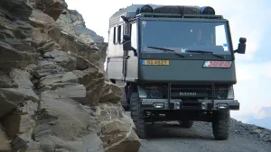

    Unser Bucher Duro 4x4S Prototype ist in den letzten 4 Jahren
    unser rollendes Zuhause auf unseren Reisen nach Island und in den Alpen geworden.
    Bei einer Stehhöhe von 188cm und einer
    Gesamthöhe von 285cm bleiben noch 36cm Luft unter den Achsen.
    Eine Küche mit 2flammigem Origo 3000 und einer Sitzecke für 4 mit
    80l H2O und 260l Sprit.
    Die Kabine habe ich selbst aus ALMG3 auf die original Pritsche gebaut.
    Zu finden sind wir im Net unter http://www.nnw-expeditions.com.
    Beste Grüsse
    Serge

  • Ragnhild
    821
    • 30. Dezember 2007 um 11:07
    HalliHallo
    willkommen hier :wink:
    Schönes Auto habt Ihr da aufgebaut :P
    Würde ich gerne mehr sehen davon, und von der kabine.

    Hallo Serge
    Wie kommst du an dieses extrem seltene Fahrzeug? Den Duro kenn ich gut von meiner Dienstzeit bei der Armee. (Allerdings das Serienfahrzeug)
    Habe ihn immer gern gefahren.
    Hat dein Prototyp auch einen VM Diesel und das Puch Automatikgetriebe verbaut?

    Hallo Serge,
    willkommen im Forum.
    Kannst Du ein paar Angaben zu den Kabinenmaßen machen und wie Du sie eingeteilt hast?

    Hallo, Ice/Serge,
    willkommen im Forum! An und für sich habe ich nichts dagegen, wenn sich auch gewerbliche (oder wie in Deinem Falle quasi-gewerbliche) User im Forum tummeln, sofern sie (und das ist bei Dir ja wohl der Fall) mit dem Thema Wohnmobilbau etwas zu tun haben und sich maßgeblich aus diesem Grunde hier betätigen.
    Allerdings möchte ich Dich bitten, in Deiner Signatur auf Deinen Backround aufmerksam zu machen.
    Ansonsten, was die Signalraketen angeht: wenn wir auf Klettersteigtour in den Dolomiten unterwegs sind, haben wir auch immer welche dabei - nicht überall hat man Handyempfang, und da können solche Raketen doch manchmal ganz hilfreich sein.
    Der Duro ist ja ein eher seltenes Fahrzeug - wie sieht es denn da mit Ersatzteilversorgung und Reparaturfähigkeit in den nördlichen Ländern aus?
    Soweit ich weiß, ist der Duro ja mehr oder minder für die schweizerische Armee entwickelt worden - Fahrkomfort stand da ja bestimmt nicht im Pflichtenheft. Wie fährt man in so einem Fahrzeug die 1000 und mehr Kilometer bis zur Fähre? In zwei Etappen mit einer Übernachtung darin, wie wir es mit unserem LT machen?

    Hallo Leerkabinen-Wolfgang
    Ich hatte mir die Frage mit der Signatur auch schon gestellt.Kanns du mir einen Typ geben wie ich das formulieren soll.Wie wäre es mit .......
    Expedition Organisator oder.......
    Ich verschiffe den Duro aus Rotterdam auf einem Flatrack mit Eimskip nach Island,da die Fähre für mich viel zu umständich ist. Was den Komfort im Duro angeht ist es ein Kinderspiel, Automatikgetriebe und sehr tiefer Schwerpunkt machen das Fahren PKW ähnlich.Die grobstolligen Reifen machen bei grosser Geschwindigkeit schon viel Lärm.
    Die Ersatzteilversorgung ist kein Problem ,der Motor ist Ford V6 4.0l,das Automatikgetriebe ist von Mercedes.Ich habe noch viele Teile von einem Serien Duro erhalten so dass bis auf den Motor heute zum Serien Modell fast keine Unterschiede mehr bestehen.
    Reparaturfreundlich ist das Fahrzeug weil sich die Kabine ganz nach vorne legt wie beim Lkw.
    Beste Grüsse
    Serge

    Hallo savon99
    Also das ist ein langer Traum von mir gewesen nur der Preis konnte man sofort vergessen.Ich war immer von Klein Quadratisch Parktisch Fahrzeugen faziniert . Hatte auch früher mal einen Volvo Lappländer C202.
    Der Duro stand in der Schweiz mit 20000km gelaufen und zu einem sehr günstigen Preis in einer Offroad Zeitschrift und jetzt steht er bei mir.
    Hallo VWBusman
    Der Aufbau ist 2.6m lang 2m breit und 1.88m hoch.Die Konstuktion ist
    aus 3mm ALMG3 der durch das Kanten seine Steifheit bekommt.Der obere Kranz aus Riffelblech wurde auf die original Überrollbübel hinten und vorne gesetzt,dann wurde das begehbare Dach mit dem Kranz verschraubt und verklebt. Die Seiten und inneren längs Gepäckablagen sind aus einem Stück gekanntet die dann an dem Kranz vorbei eingeschoben wurden. Wieso diese Konstruktion? Ganz einfach wegen
    dem Gewicht und der Stabilität.Die Glasfenster stammen aus Feuerwehr Fahrzeugen.Die Isolation ist überlappender Fussbodenkork im oberen Teil.Unten haben wir 10mm Industrie Neopren genommen.
    Nächste Woche werde ich versuchen Bilder von Innen reinzustellen.

    Hallo Serge,
    verstehe ich das jetzt richtig das Du nur Kork und Neopren als Isolation hast? Das hält warm bzw. im Sommer die Wärme draußen?

    Hallo Christopher
    Also 5mm Kork auf dem Dach genügt um Innen 20 Grad unter dem Dach zu haben und draussen minus 5 Grad dann bleibt der Schnee auf dem Dach liegen.Einziges Problem sind die Fugen da habe ich 3mm Leisten drüber geklebt.Werde dir versuchen ein Bild reinzustellen nächste Woche.
    Unten der Neopren liegt lose auf dem Aluboden mit einem Bodenbelag drauf selbe System wie im Auto .Sinn der Sache ist wenn ich Innen etwas anbringen muss kann ich das sofort im Alu verankern.
