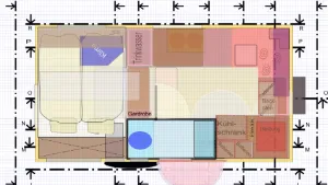

    Mit diesem Beitrag möchte ich meine Planung „Box-Projekt“ vorstellen.
    In meine Planungen sind viele Anregungen aus dem Forum mit eingeflossen.
    Besten Dank an alle, die bewusst oder unbewusst geholfen haben.
    Prämissen (versuche an alle zu denken):
    • GFK-Box auf Allrad MB1017A
    • Soll 15 Jahre halten
    • Für potentielle Welttour(en)
    • Luxus nein, gewisser Komfort ja (Definition sicher individuell)
    • Tour: eher weniger in (Groß-)Städte, mehr „draußen“
    • 2 Personen (Frau & ich) Startalter Mitte 50
    • Tourtemperaturen (geschätzt -20°C bis + 45°C)
    • Offroad-Anteil geschätzt 15%
    • Viel draußen sein (solange es Klima & Mücken irgendwie erlauben)
    • Motorrad für Touren, wo Lkw nicht durchpasst
    Akt. Status / Entscheidung
    • MB 1017A gekauft, alle Flüssigkeiten getauscht, Pritsche ist runter
    • Entscheidung vermutlich Kühlkoffer mit GFK-Tür
    (alternativ: irgend ein bekannter Offroad-Kofferbauer)
    Wanddicke ca. 50mm, Boden 100mm mit integriertem „Träger“ Stahl oder Alu,
    GFK-Winkel und -Ecken
    Auftragsvergabe Leerkoffer vermutlich im Januar
    • Rautenlagerung (Dreipunkt), weitgehend ungeklärt Art des Hilfsrahmens
    Bei der Planung für den Grundriss bin ich nach vielen Versuchen zu folgendem Status gelangt.
    Bilder in der Anlage (unten)
    scheinbar sind nur 3 Anhänge erlaubt.
    Bitte um Info, wenn ich sinnvollerweise andere Ansichten oder Schnitte bereitstellen soll.
    Erklärungen dazu:
    • Doppelbett 200 x 160 cm
    • Tischgruppe linke Seite kann als Notbett (190x70) umgebaut werden.
    • Idee: 4 x 100Ah BW-Batterien im Koffer
    • Gas zum Kochen, Backen, Heizen, Warmwasser wahrscheinlich Truma (evt. später Austausch zu Dieselheizung oder doch gleich?)
    • Dieseltank ca. 800l rechts
    • 2 x 11kg Gasflaschen in Blechkiste links
    • Abwasser unter Bad, außerhalb des Koffers im Leiterrahmen
    • Bad aus 20mm GFK mit wasserdichten Türen
    • „Treppe zum Bett“ ist Kiste mit Klappe
    • diese ist mit Schublade (unter dem Bett) verbunden
    • Darüber noch eine Schublade (jeweils ca. 37cm hoch)
    • beide Schubladen in einem Katen unter dem Bett geführt
    • Betten mit Lattenrosten (oder doch geruchsdicht mit Platte?)
    • evtl. Fliegengittertür (Lagerung an Decke über Bett, soll bei Bedarf links an Außentür eingehängt werden – also nicht ständig, Grund: keine sinnvolle Lösung mit wasserdichter Außentür gefunden)
    • Garderobe = Haken (Zeichnung nur Platzreservierung)
    • Großer Wassertank unter Sitzgruppe (ca. 360l)
    • Kleiner Wassertank (in Sitzkiste ca. 90l)
    • Grauwasserküche vorn links ca. 60l)
    • Tretford-Toilette
    • 2. Kassette für Toilette in GFK-Box mit Tür von außen
    • Küchenarbeitsplatte vor Durchkrabbelluke klappbar. Küchenschrankhöhe in diesem Bereich ca. 50cm
    • Moped / Motorradträger an Hauptrahmen, "Seiten-Halterung“ an Koffer, noch nicht geklärt
    • Solaranlage Details ungeklärt
    • Reserverad soll unter Fahrgestell bleiben
    • 2. Reserverad am Heck noch nicht entschieden
    • Setz-Fenster (Alternative in gleicher Kostengröße?)
    Kosten
    Hoffe mit 35 – 40T€ auszukommen (ohne Fzg., dass ich ja schon habe).
    Wunsch
    Mir geht es hier bei dieser Vorstellung im Forum darum, möglichst viele kritische Fragen zu bekommen, um meine Planungen zu optimieren.
    Meine Sorge ist nämlich jetzt etwas zu planen, was schwer oder gar nicht umsetzbar ist. Außerdem möchte ich die Wahrscheinlichkeit deutlich verringern, z. B. den Koffer wieder runter nehmen zu müssen, weil ich an irgendetwas nicht gedacht habe. Oder dem Kofferbauer etwas nicht gesagt habe, dass hinter viel Ärger macht.
    Also ihr erFAHRENen fragt und kommentiert kräftig.
    Danke
    Detlef

    • 23. Dezember 2007 um 17:22
    hallo Detlef,
    intuitiv und aus dem Bauch heraus (eben nicht erFahren) würde ich folgende Überlegung anstellen :
    Bei dem vorgegebenen Böschungswinkel verschenkst Du extrem viel Raum hinten - auch das Moppet hintendrauf eingerechnet.
    Ich würde schon aus Nachtsrausmüssengründen das Längsschlafen bevorzugen und stattdessen die Nasszelle nach hinten daneben rutschen lassen. Das geht natürlich nur , wenn Du die Kabine und damit die Fahrzeuggesamtlänge entsprechend dem vorgegebenen Böschungswinkel ausnutzt.
    Damit fällt der optische Klotz Toilette vorne vollständig weg.
    Dann würde ich Kühlschrank und Heizung aus nachvollziehbaren Gründen räumlich trennen !
    800l Dieseltank sind Deine Lebensversicherung . das wäre mir aus Überlebensgründen und vor allem Gewichtsverteilungsgründen auf jeden Fall den technischen Mehraufwand von z w e i getrennten Tanks - auf jeder Seite einer - und die Gasflaschen auf die rechte Seite wert.
    Wenn der Tank an so exponierter Stelle an Geröll oder was auch immer aufreißt, siehst Du ökologisch und je nachdem wo Du bist überlebensmäßig relativ alt aus.
    Unabhängig davon würde ich mir nicht fast eine Tonne mit Tank auf eine Seite hängen und auf der Gegegnseite 100 kg Gas und reine Druckluft.
    Überleg nochmal ob das nicht ausgewogener geht.
    Viel Spaß beim Planen und schöne Feiertage.

    • 23. Dezember 2007 um 20:07
    Hallo Detlef,
    zu deinen Plänen würde ich folgendes sagen (meine Meinung):
    -(4 x 100Ah BW-Batterien im Koffer ) was willst Du mit BW Teilen, lieber anständige Blei oder Gel Batterien. Ich habe 3x 220Ah Blei.
    -Gas 2x11KG finde ich nicht besonders, ausserhalb von Europa wird es teilweise sehr schwer mit Füllung. Ich habe alles auf Diesel laufen.
    - Dieseltank würde ich wie auch schon der Urologe sagt niemals so groß und dann nur einen verbauen. Lieber 2 Tanks oder 1 Tank und Kanister .
    -Küchenschrankhöhe von 50cm ? Wie meinst du das ? vom Boden bis Arbeitsplatte ?Sollten schon 80-90cm sein, schau mal bei Dir in der Küche nach.
    - 2. Reserverad finde ich sehr wichtig, oder aber nur eine Decke. Kommt auch immer sehr auf die Größe und Reiseland an.
    - Seitz Fenster sind okay aber für den Off-Road Einsatz nicht die beste Wahl.
    Wie gesagt Sind nur meine Meinungen, und Meinungen gibt es viele.
    ciao
    Flori

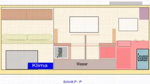

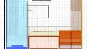

    • 24. Dezember 2007 um 16:30
    scheinbar habe ich nicht ausreichend dargestellt wie alles aussehen soll.
    Habe statt der Darstellungen der Seiten oben jetzt Schnitte eingefügt und zusätzlich unten.
    So wird sicher z. B. klar, dass die Küche 90 cm hoch ist, nur im Bereich der Luke 50 cm Höhe.
    Starterbatterien BW 2x100Ah GEL-Batterien bleiben draußen.
    4 x 100 Ah (evtl. BW-) Gelbatterien in den Koffer zu 2 Blöcken a 24V geschaltet. Ist allerdings noch nicht mit meinem "Elektriker" abgestimmt.
    Entsteht Knallgas auch bei Gelbatterien oder nur bei "Säurebatterien"?
    Beim „Längsschlafen“ habe ich keine in Summe vernünftige Lösung für mich gefunden. Zu viele Kompromisse bei anderen Themen.
    Bei akt. Planung sind ca. 600 l Wasser auf der linken Seite als Gegengewicht zum Diesel gedacht.
    Da ich kaum in Europa fahren werde, hatte ich beim Gas an Befüllen der Flaschen über Adapterschläuche gedacht. Von erfahrenen Afrikafahrern hatte ich gehört, dass dies kein Problem sei. Hat jemand Erfahrungen dazu in Asien?
    Die Dieselheizungslösung bleibt aber weiter in Überlegung. Muss ich das VOR dem Kofferbau entscheiden?
    Mir sind die Vorteile der Dieselheizung bewusst: Gratis-Warmwasser über Kühlwasser des Motors, Vorwärmmöglichkeit des Motors bei tiefen Temperaturen, Sicherheit der Verfügbarkeit, zus. zum Gas. Gas möchte ich auf jeden Fall für Kochen und Backen nutzen.
    Keine klare Antwort habe ich bisher auf die Frage des Heizens in sehr großen Höhen (Anden, höchster Pass im Himalaya bis 5600m) bei der dünnen Luft erhalten. Ein Trend der Aussagen schien in Richtung Gas zu gehen. Wer hat LIFE-ErFAHRungen mit Diesel oder Gas in solchen Höhen?
    Glasfenster hatte ich in Erwägung gezogen, wegen Preis jedoch verworfen. Hinweis auf besseren Fliegenschutz nehme ich gern an.
    Es soll keine Duschwanne geben. Zu den Türen soll ca. 4 - 5cm hohe "GFK-Kante" gebaut werden. Der Boden soll mit Platte(n) leicht abgeschrägt (besserer Abfluß) und komplett mit "Kunstharz" o. ä. ausgegossen / abgedichtet werden. Abläufe im Boden zu Grauwassertank im Rahmen.
    Idee "Grauwasser von der Dusche zur Toilettenspülung" gefällt mir sehr gut. Werde dies näher beleuchten.
    Den 2. Dieseltank hatte ich mir auch schon überlegt. Entweder mitten in den Hauptrahmen oder auf die linke Seite. Dies sollte ich mir vor Koffer draufpacken sicher genau überlegen.
    VOR der KOFFERBEAUFTRAGUNG: Es kam kein direkter Kommentar dazu noch etwas unbedingt zu klären. Habe ich das überlesen? Außenmaße sollten m. E. so bleiben. Fenster sollen erst eingebaut werden, wenn Koffer auf Fzg. ist.
    Joe: Was ist bitte HBZ? Vielleicht Haupbremszylinder?

    • 25. Dezember 2007 um 13:00
    hallo Joe,
    bei ihm fehlt (mir leider auch) eine gescheite 3D-Darstellung, dann ist das Ganze für andere besser nachvollziebar.
    Ich denke , hier gilt noch die erste Darstellung mit dem Wassertank links als Podest der Sitzgruppe -
  • Joe
    • 25. Dezember 2007 um 15:06
    Hi Ralf,
    stimmt, danke für den HInweis, jetzt sehe ich den Wassertank auch in der Kabinenskizze!
    Hatte halt nur gelesen, dass er den Wassertank als Gegengewicht zum Dieseltank nutzen will. Meiner Meinung nach sollte aber das Gegengewicht zum Dieseltank dito am Rahmen sein, sonst hängt immer der Koffer leicht schräg! Sprich Rahmen ausbalanciert und Koffer ebenfalls.

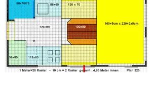

    Hallo Detlef,
    wie weit seit Ihr?
    Koffer schon drauf, weil du sagst 54mm Wände?
    Wir sind auch gerade dran nen 1113 umzubauen und immer noch parallel an der Koffersuche.
    Zu den Tanks kann ich auch nur sagen , mach mehrere, vor allem einen kleinen zusatztank, denn bei 800 Liter auf einer seite kann es passieren, dass auch wenn du noch 100 Liter drinnen hast und eine Bergabfahrt oder Auffahrt machst, jenachdem wo die Entnahme sitzt , kein Sprit mehr zum Motor kommt.
    lies dir mal : http://www.pistenkuh.de
    durch, hier sind einige Anregungen.
    unten mal unser Grundriss wie er uns vorschwebt. (wie Pistenkuh, gibt ein super Raumgefühl)
    Wasserwege vom Boiler sehr kurz und nur auf einer Seite--Spüle und hinter der Wand zur Dusche die Duscharmatur und eventuell Klappwaschbecken.
    Toilette, die am einfachsten zu reparierente und mit den wenigsten Problemen: Porta Poti als Auszug in die Dusche (unterm Küchenschrank--unter der Spüle)
    Es soll eine Klapptüre kommen, die zwischen Kleiderschrank und Küchenzeile angeschlagen wird, und somit freien Blick in die Dusche, oder wenn geschlossen, dann Toitellenraum freigibt.
    Bei dem 119cm breiten Küchenteil wäre unten ein grosser Kompressorkühlschrank und daneben eine Gas + Backkombination(nicht ideal heiss und kalt nebeneinander, aber ....)
    Wir werden nur mit Gas kochen und backen. So wie einige berichtet hatten , halten dann 2 x 11kg Gas dann auf jeden Fall 1 Jahr.
    Heizen möchten wir mit Diesel.
    geniale Idee bei Pistenkuh finde ich die Klappläden vor den Fenstern.
    Gruss Gunther
    auch 50 Jahre und ziemlich gleiche Vorgaben.
