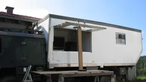

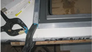

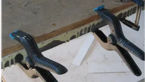

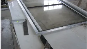

    So langsam nimmt die Klappe Formen an.
    Zunächst wieder GFK-Beschichtung beidseits, wobei man sehr schön sieht wie gewaltig der PUR-Kleber unter Wasserzugabe aufschäumt - wer da keine Rillen einfräst, erlebt trotz Verspannung und Gewicht "dicke Backen" - sprich das Sandwich wölbt sich unkontrolliert an den Stellen vor , die nicht 100%ig verspannt sind.

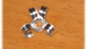

    Wer einen Druckluftkessel (Minimalausstattung Güde oder Einhell um die 70 Euro) kann ich nur wärmstens ans Herz legen , nochmals 60 Euro für ein Druckluft_Nietgerät auszugeben. Das Arbeiten geht so wahnsinnnig schnell und locker , wenn ich das beim Kabinenbau gehabt hätte ....
    Ich habe eben ein 3mm Alu-L-Profil als Bettauflage mit 40 Nieten in knapp einer Stunde mit Ausmessen , Zuschneiden , Bohren, Kleber in Bohrlöcher pressen ( mit Druckluft natürlich) und "Kräuselnieten ( = ähnlich wie Spreizdübel für Rigipswände) in GFKwand einbringen.
    Durch das Verspritzen von MS-Polymer in die Nietlöcher wird ein Kleberdepot hinter das 2mm GFK im Schaum gesetzt und die Spreitzniete darin komplett verankert. Ich denke, es gibt keine bessere Befestigungsmöglichkeit in Sandwichteilen , als die Kombination Kleben und großflächig Kleben.
    Das Foto zeugt , wie sich die Niete aufkräuselt - Alternative wären Nietmuttern und verschrauben - aber ohne Kleben , wäre mir das als Doppelbetbefestigung an der Wand doch etwas windig -
    wer weiß , was für ein Wind doch nochmal weht :oops:

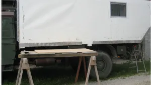

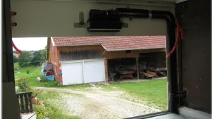

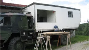

    bis auf die Gasdruckdämpfer ist die seitliche Klappe jetzt auch fertig gestellt. Durch den Stahlprofilrahmen und das Glasfenster hat es jetzt im
    eingebauten Zustand im Mittelpunkt immer noch 58 kg und braucht zwei kräftige Gasdämpfer.
    Das mittlere Bild zeigt die Gewichtsermittlung im Schwerpunkt auf einer Personenwaage im waagrechten aufgeklappten Zustand ( das Gewicht des Stützbalkens natürlich abgezogen).
    Später kommt vor alle Fenster noch eine isolierte Aluklappe zum Schutz während der Fahrt und nachts.

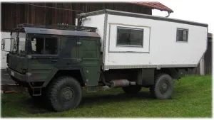

    es geht langsam weiter.
    die hinteren Klappen sind isoliert und müssen nur noch endlaminiert werden.
    jetzt kommt so langsam die Farbwahl.
    ich werde auf jeden Fall das Führerhaus im Originallack lassen - es geht also um eine Kofferanpassung - ohne allzu militaristisch zu erscheinen -
    aber unauffällig - matt - ohne Firlefanz...
    der erste Farbversuch : :?:
    von der Koffervorderkante laufen zwei V2A-Ketten zum Führerhaus als
    Astabweiser (bzw im Notfall zum Abschleppen anderer).

    das mit dem Streifen sieht gut aus!
    Was ist das für eine Grundfarbe? Sieht so rosig auf dem Bild aus.
    Ich würde da vielleicht mehr richtung Sandgelb gehen.

    hallo Holger,
    das war RAL 1019 -
    aber ich glaube , mein Monitor gibt die Farben arg verfälscht wieder -
    auf dem Ausdruck muß ich Dir recht geben.
    ich arbeite weiter im Photoshop - ich muß leider zugeben , ich war auch
    schon mal besser mit layer und masken , etc.
    händisch neu färben ist fast so aufwändig wie neu spritzen :cry:

    Hoi Ralf
    Zitat von urologe
    ich arbeite weiter im Photoshop... ...neu färben ist fast so aufwändig wie neu spritzen
    Deshalb bin ich beim Ulead Photo-Express geblieben...
    Kann fast alles, was ich brauche und für den Rest hab ich ja noch den Photoshop...nur gibts das Programm nicht mehr neu...war wahrscheinlich zu gut für diese Welt....
    Aber der Streifen passt!
    Wie auch Holger würd ich aber eher gegen Sandfarben tendieren...
    Oder eine Dünenlandschaft airbrushen oder folieren?
