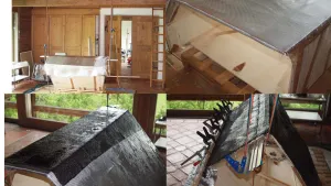

    • 18. Juli 2010 um 15:23
    • #477
    Zitat von hwk
    ein Tipp: Leichtbau ist einfacher als abnehmen. :lol:
    in diesem Sinne ging´s dann auch langsam weiter -
    die Stahlkonstruktion von Seite 30 war extrem schwer - nur die Außenwand mit Vierkantrohren , etc , um das Reserverad evtl daran zu befestigen wog 130kg , die Motorraumtüre mit allem nochmal 120kg - beides kommt raus = eine viertel Tonne weniger !
    Die Türe wurde durch eine Sandwichwand mit mehrfacher Schalldämpfung innen und außen ersetzt = 10kg Gewicht -
    der Durchgang durch eine Carbon-Alu-Konstruktion ersetzt = 20kg Gewicht ! :D

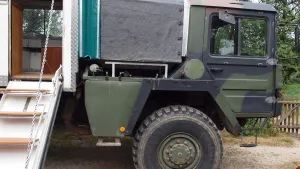

    • 18. Juli 2010 um 15:30
    • #478
    die Bemalung ist allerdings noch virtuell - in Wirklichkeit sieht er heute noch so aus :

    • 18. Juli 2010 um 17:19
    • #479
    der Weg ist allerdings mühsamer , als ich dachte.
    wenn man keine Halle hat und es wie im April nur regnete muß man schon eine sehr verständnisvolle Frau haben , um mit
    Industriepalette , Planen , Harz und allem was dazu gehört in die sog. " gute Stube" einzuziehen und dort laminieren.
    Schlimmer sind eigentlich die ewigen Glasfaser und Carbonfaserreste , die einen kratzenderweise zur Verzweiflung bringen können.
    Derste und einfachste Versuch war in einfacher Holzbauweise , den Durchgang zu gestalten - Fehlanzeige ,
    da keine Stabilität ohne innere Verstrebung-
    flexibel wie man wird - Entscheidung : das ist die Negativ-Form für eine Carbonkonstruktion -
    die saß zwar absolut passgenau unter der Regenrinne - aber ein wasserdichter , geschweige denn staubdichter Anschluss war nicht möglich.
    Flexibel wie man ist - Abschneiden der extra laminierten Stöße an beiden Enden und etwas aufwändigere Alu-Rahmen (Metallbauer sei Dank)
    Ganz entscheidend ist die Lage der Trennfuge , um das doch große und mehrfach gewinkelte Teil problemlos entformen zu können.
      • 212,26 kB
      • 1.600 × 1.200
